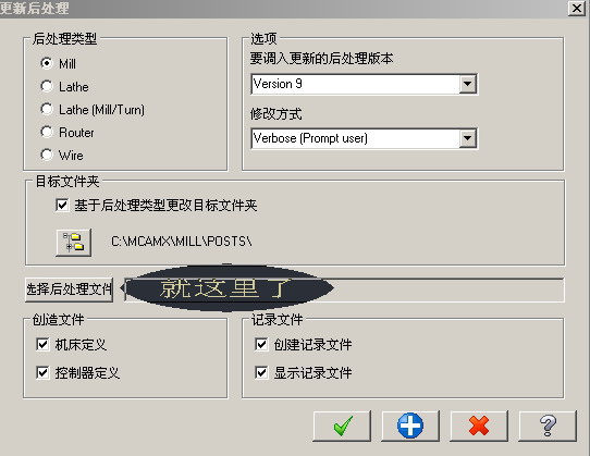

发表于 2008-6-16 15:38:30 | 显示全部楼层 来自: 中国广东深圳
可通过“UpdatePost.dll”将以前惯用的后处理文件完美导入MastercamX,无需做任何修改。
2 C3 A8 P% J8 X  G; [( W; }9 x4 X  K# L5 ?; G4 Y; V
按Alt+c 导入UpdaterPost.dll,并选择自己想更改的后处理文件就OK了.

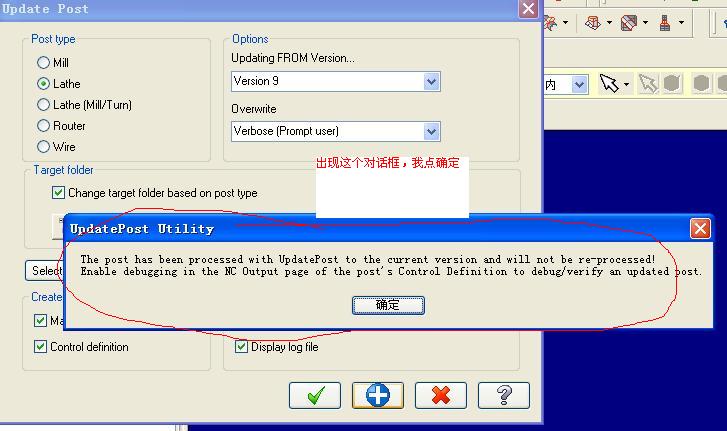

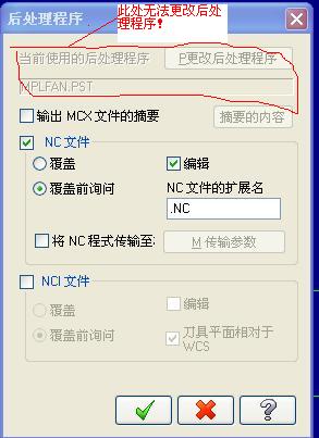

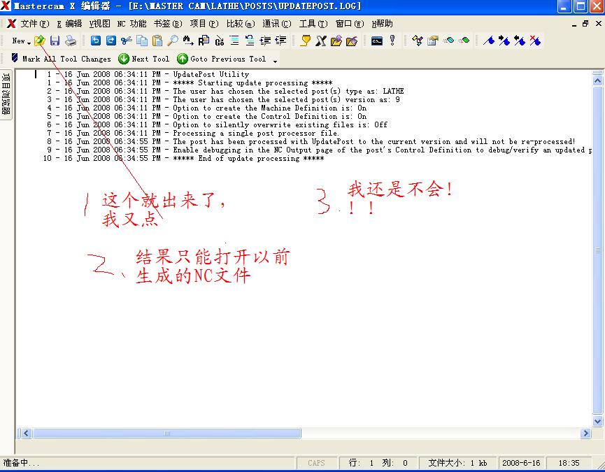

 楼主| 发表于 2008-6-16 16:05:35 | 显示全部楼层 来自: 中国河南焦作
回复 2# 的帖子
非常感谢,我是新手,看不懂啊?
4 s" D" X- m, R; {8 c1 U有一网上哥们给个Cedit,也不会用啊
$ f* r0 x1 _, n% n& I1 N: q能说详细一点吗?还有就是我没有9的啊, d/ L8 {8 q& A( i7 G- j4 Y7 c
% F- d$ q# k) e' L( t+ h8 _  i[ 本帖最后由 qiao135224 于 2008-6-16 16:10 编辑 ]
发表于 2008-6-16 16:11:05 | 显示全部楼层 来自: 中国广东深圳
打开MCX2后.按Alt+c  选择UpdaterPost.dll文件后出现楼上所示的窗口.,选择自己想更改的后处理文件就OK了
 楼主| 发表于 2008-6-16 18:48:35 | 显示全部楼层 来自: 中国河南焦作
还是不会啊
