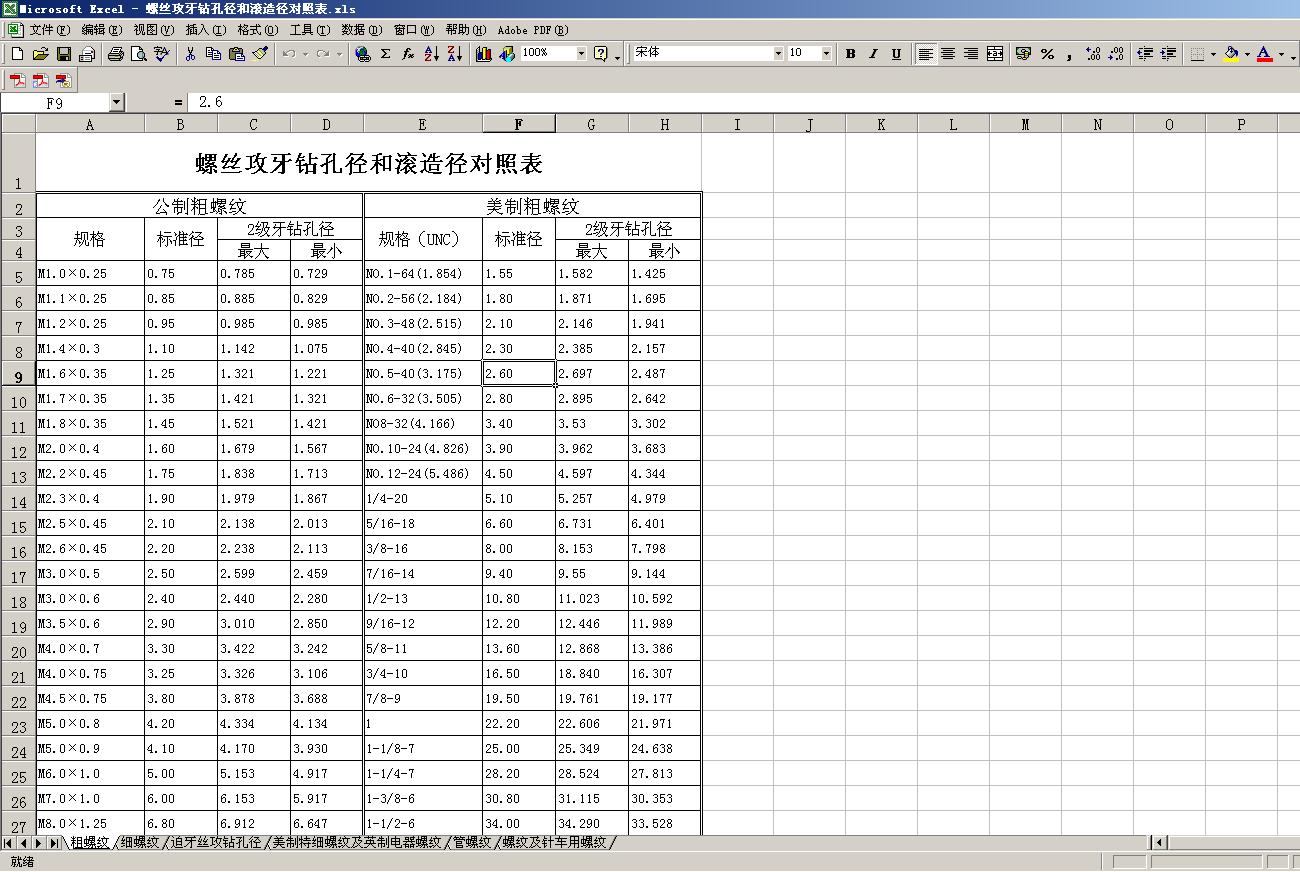

设计手册上的液压阀上螺孔总标的是M5等这类,请问光孔到是多少?请问有没有规格表呀。
发表于 2008-6-16 13:48:53 | 显示全部楼层 来自: 中国四川成都
见螺丝攻牙钻孔径和滚造径对照表
螺丝攻牙钻孔径和滚造径对照表.rar
12.42 KB, 下载次数: 12
