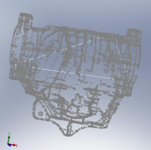

本菜求救各位大虾谁知道测绘仪测的点是如何转为实体的.图片如下...
发表于 2008-6-15 15:30:53 | 显示全部楼层 来自: 中国四川成都
这个应该是用scanto3D的功能,将点云文件转化为实体

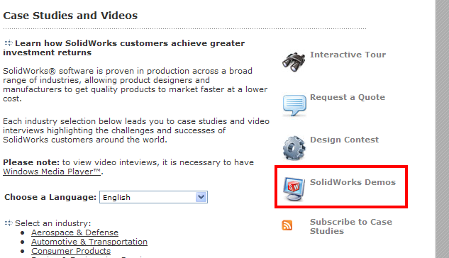

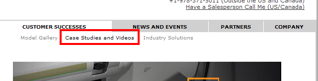

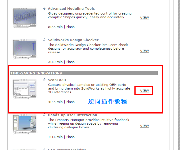

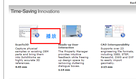

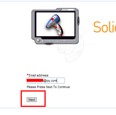

这是逆向哦,SW有scanto3d这个插件是用于做逆向的,操作比较难,自己可以去官方网看视频学习下:http://www.solidworks.com/7 |3 n  ]( ?: U  e/ A5 i- ^
1.png ( ^9 ^4 e& S6 ]& E: j" O( q4 _
9 s# ~# O& p6 I9 g! C 2.png & _6 t" ~2 s4 E- H5 I
; H9 ?5 h' V) @* O+ c6 R; |  @
' {* o9 t: s: J& V$ B0 Y9 W4 P6 O+ S; E" T& N
随便输入一个自己的邮箱即可: 4.png # j, K; m- T+ T/ A* Z) |9 g8 n! J
+ k7 x9 |* a( i2 N1 V2 k8 Q
到这里就可以看了: 5.png
