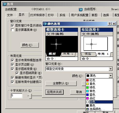

我采取的方法比较多的是到cad〉工具〉选项中
3 l, @7 V9 L6 Y7 p  C$ B 01.JPG 7 Z! Z& z0 d% s9 v; c+ e- F* k

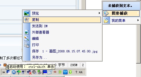

然后把图纸放到合适大小,用Prt Sc截屏,然后到程序〉附件〉画图里面,Ctrl+V再截取需要的大小用剪切,新建文件,图像〉属性,大小改为像素2X2,再粘贴。就得到合适大小的图片。也可以用工具软件Aqua Deskperience
- W& {1 d8 [/ V3 @: F4 D+ o 1 - 画图_2008.06.15.07.44.48.jpg
: Q3 \& }: B' @ 1 - 画图_2008.06.15.07.45.31.jpg
! v/ R; M, j2 Z7 V+ a: ]$ f1 b& M) ^Aqua Deskperience最强大的功能不在截图,而在可以在屏蔽了右键的网页抓取文字。要是在文字页面上上面那个“未捕获到文字”显示的就是“文字捕获”了
