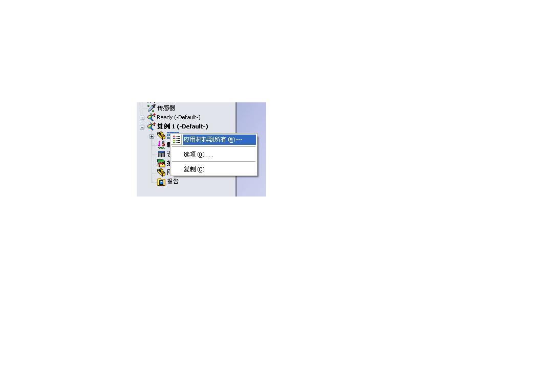

发表于 2008-6-14 14:45:18 | 显示全部楼层 |阅读模式 来自: 中国浙江宁波
如题,谁能解答,谢谢

我今天也遇到过这样的问题。, d, \! o. g+ n4 w# |9 A6 o! X
有两种方法可以解决,一种是在特征管理器的窗口里把零件的材料给决定上,即便你在随后的COSMOS分析界面你还是可以改材料的吗!。使用这样方法就能解决退出的毛病。
; Z5 O0 z& h0 |/ G1 Z, S( U 第二种方法是比较简单就是把你的文件名由中文变为英文,就这么简单。
& Q5 {% ~$ Z1 Y( B0 g  哈哈,这二种方法我都试过,可以使用。
