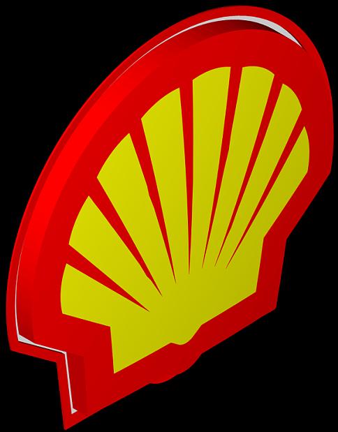

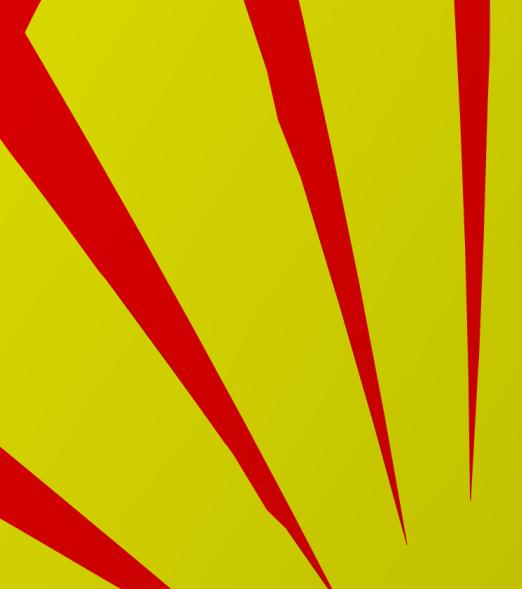

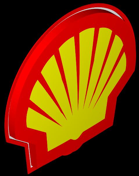

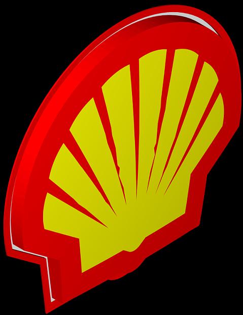

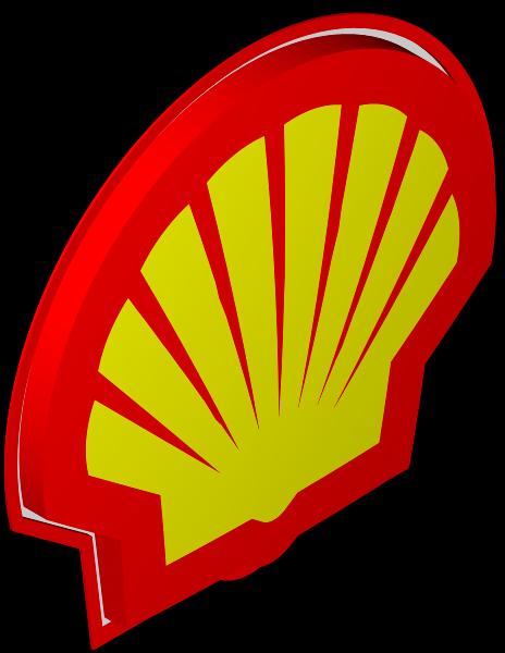

球面渲染时:同一模型、同一环境2 E5 X% a# v% C% N$ C. C
为什么每次有不同程度的颜色咬边( @& f" M0 Y* O7 C
  E% m+ S# R( c5 k# v
http://2
( |5 B, m+ p: L; Y5 n2 c( q( R% \7 i! o. S8 w# v1 ]
http://3* L( f5 W4 Q" u$ [" S, K. q3 m
' {# j- h0 @2 Q: X0 l7 j
http://4" e+ `6 j7 T$ G' |
8 r- y& k1 P3 q5 ]  v( |http://5

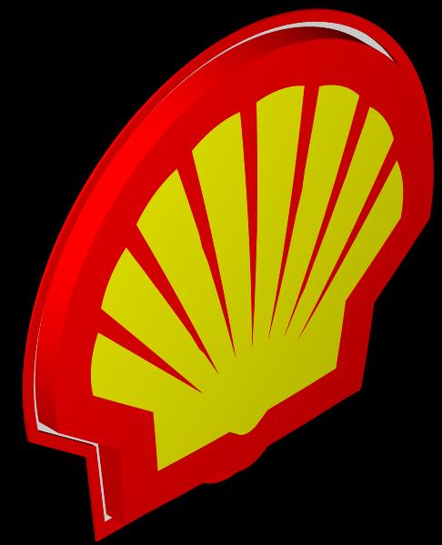

回唐老师:
: j0 u) C( u# Z# O9 W

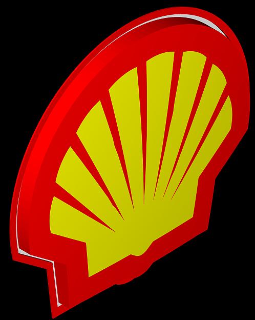

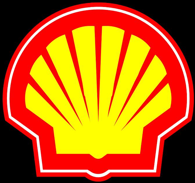

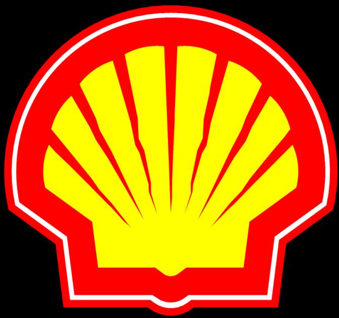

- m4 Y5 |3 A" N7 r. H" S前面的图片只是把“FACETRES”调到了最高点10,选项下的显示精度保持的原有的“1000、8、10、4”渲染的结果6 v) G9 J& @3 E5 G, N
下面是按您的指导在原来的基础上将显示精度调整为
9 e# l! }$ H9 m) R" J& v“5000、8、10、4”的效果
2 f2 R0 v$ U$ k. s$ @8 E, m 6.jpg ' e: }# v" z" K( G  j) K0 F2 y
: Z; J& X  G; P# @1 V“8000、8、10、4”的效果. D# k4 v& {8 z
: U7 k7 ?7 L1 D# k; s
' Z; [% ~4 e% I$ B/ G  I“10000、8、10、4”的效果
: D, V9 Z; d4 M, `& n; _* |
$ \2 m# J7 t6 G# \4 X“10000、50、10、4”的效果) P& E8 ^! Z' |; l* ]
# C# f2 v: q# }0 s
7 L% ^& R: M4 F& M; B5 p" h将最后一张局部放大后如下
% v1 _9 H# N2 L( C5 a8 d0 Z% w% z  u5 Z3 G6 ]
从局部放大的效果来看比前的颜色变化稳定了一些,还是有一点咬边,请问老师是否在哪个设置上还不到位?
