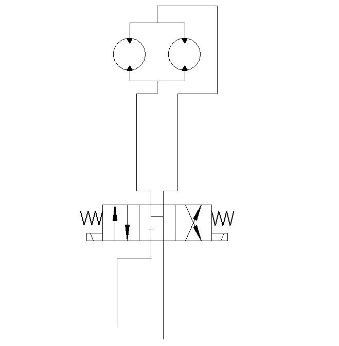

两个并联的马达,怎样的方法可以使这两个马达转速相同?机械同步的方法暂不考虑,仅从液压方面考虑

同步阀,同步马达都可以实现精度不高的液压同步,也可以用比例换向阀加马达转速反馈来解决同步问题。
 楼主| 发表于 2008-6-13 15:15:40 | 显示全部楼层 来自: 中国安徽合肥
同步阀是不是就是分流集流阀?

发表于 2008-6-16 11:39:52 | 显示全部楼层 来自: 中国河北沧州
同步阀应该是包括了同步马达和分流阀两种
发表于 2008-6-16 13:38:16 | 显示全部楼层 来自: 中国辽宁铁岭
同步阀是分流阀和集流阀及分流集流阀的统称.0 o; o) p% @% h. x2 Y9 W- P2 @
同步马达是液压同步器的种类.
$ m" @6 y$ \! y. r/ E2 J两马达同步:+ f; |3 B  n& p+ W7 }  F
1.使用调速阀的速度同步回路( P1 ~! B8 i7 j. X  W
2.用分流集流阀的液压同步回路
, T5 S) }- o/ g& A6 G6 x3.液压同步器(包括同步马达)液压回路
发表于 2008-6-16 23:01:59 | 显示全部楼层 来自: 中国湖北鄂州
用分集流阀效果不怎么好,这种方法对管道安装有要求,分集流阀到两马达间的管道不一样长,也不怎么同步。

用同步器,同轴双联齿轮马达
发表于 2008-6-17 22:05:32 | 显示全部楼层 来自: 中国上海
对同步要求高的马达,必须要加转速传感器的反馈,带压力补偿器的比例阀控制

发表于 2008-6-20 15:40:56 | 显示全部楼层 来自: 中国河北唐山
同步马达也叫同步分流器,主要分两种结构形式:齿轮式和柱塞式。也即齿轮同步马达和柱塞式同步马达。其中齿轮式可以分为:铝合金和铸铁两种材质的。目前来说以上两种结构的同步产品,均都是进口的,国内还没有生产厂家。主要应用在高精度要求的场合,其同步精度可以达:1.5%-3.5%(齿轮式),0.5%-1%(柱塞式)。目前应用的行业主要是:冶金设备,石油钻机,采矿设备等。对于相应产品的品牌来说,主要有RONZIO,JAHNS,KINSSON等,据说其中后两者都是用前者意大利RONZIO的齿轮同步马达贴牌的(有据可查的)。如有什么疑问留言交流!

如果马达的同步要求不是非常精确,大概两个马达的输出转速要求最多只有30~50转的差别,这样的话,用什么控制方法能比较好的实现两个马达转速大致相同呢?叠加式分流阀可以达到这样的要求吗?如果两个马达驱动的负载有一点差别的话,会不会出现即使使用了分流阀也会出现一个马达转而另一个马达不转的情况呢?

分流马达 我厂有很多系统有,有俩个马达组合的,(控制两个液压缸同步问题)还有四个马达组合的,(控制四个液压缸同步的问题)两个马达里内制2个溢流阀,四个马达的内制4个溢流阀,他们设定的压力相同。 有一个问题哪位师傅指点下,如果某个溢流阀的压力有变化,那对分流马达的流量(速度)会产生变化吗? 期待中!!!以上说的两个马达是组合一体的 ,四个马达也是一体的。

发表于 2008-6-27 09:43:54 | 显示全部楼层 来自: 中国上海
对于17#楼的关于调整溢流阀的压力是否会引起流量的问题,是这样的,无论是整体式或分体式的齿轮同步马达来说,其中单向阀和溢流阀的作用主要是在每个行程终点来消除误差。而且溢流阀的设定压力值一般为系统供油压力-20bar或工作压力+20bar。所以溢流阀的设定值不会影响到系统的同步。
