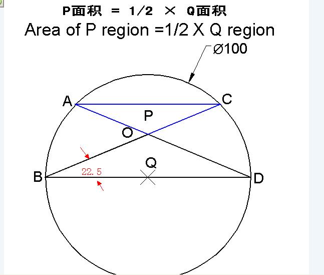

22.5度请问是怎么求出的?谢谢

我是先画根竖直的中心线,然后偏移,透明调用cal命令,偏移距离为25*2^0.5
3 w0 ^8 L% e9 Z* S  E! x因为面积1:2,所以直径是上边长的根号2倍。

这题所求正好是1:2,如是其他比例就麻烦了?不是,都挺方便。我已在原题的解题里作了专门分析。
' [1 u3 H/ \: g/ l9 \2 q, q/ B' i请看:
$ ]; {' f# x# r8 E! Ghttp://www.3dportal.cn/discuz/vi ... &extra=page%3D43 K, W6 m: E# c* x  n- O
中的第3楼。

感谢两位老师的解答~
