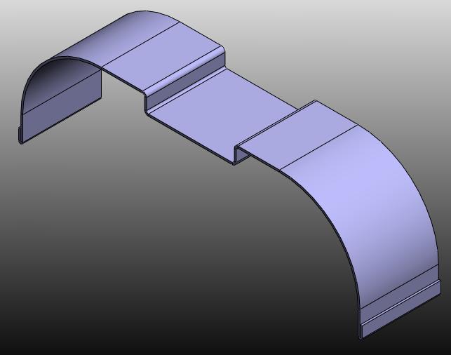

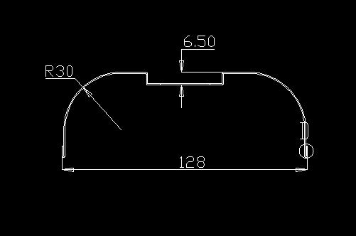

发表于 2008-6-12 08:43:01 | 显示全部楼层 来自: 中国湖北襄阳
楼主是不是少发了其它视图?看不明白。

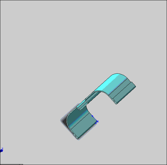

是不是这样?不够的尺寸,我随便定义的!
( _6 {$ Y/ K, j6 h. {# G& E0 S 未命名.JPG
钣金.zip
126.64 KB, 下载次数: 11
发表于 2008-6-12 08:45:46 | 显示全部楼层 来自: 中国河南郑州
凹陷部分是不是有孔啊,你自己添加吧。

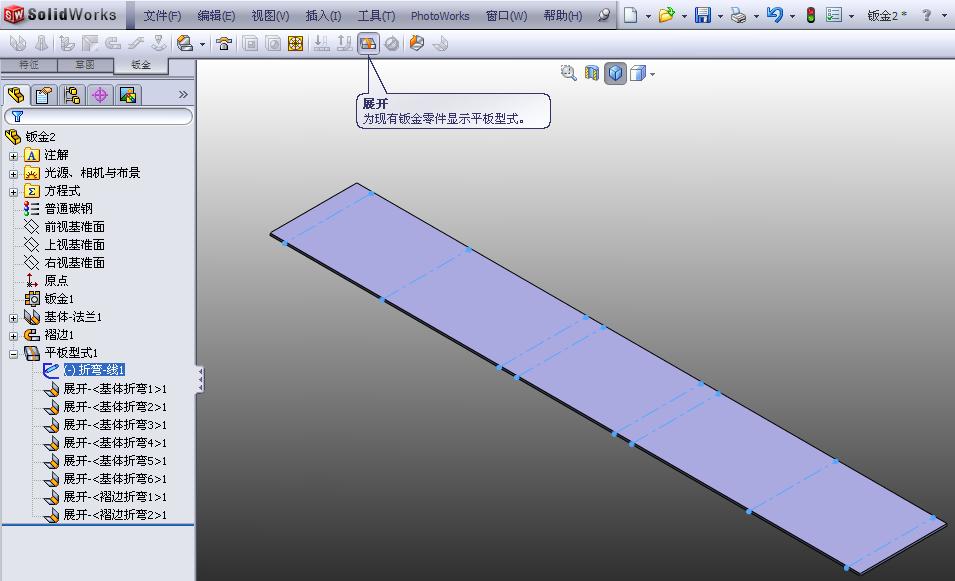

发表于 2008-6-12 10:23:56 | 显示全部楼层 来自: 中国河南郑州
能展开啊,最简单的钣金件。

 楼主| 发表于 2008-6-12 11:12:00 | 显示全部楼层 来自: 中国上海
非常感谢各位大哥的大力协助,已经OK、、、、、、
发表于 2008-6-22 09:58:14 | 显示全部楼层 来自: 中国天津
是不是还要设置K因子,最好说一下K因子问题
