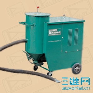

发表于 2010-5-4 21:16:20 | 显示全部楼层 来自: 中国浙江杭州
1# success
6 a  O! d& D# A$ B6 E- T$ ]8 J, a  N: j3 s! K
自动回收埋弧焊接后的焊剂。可用于手动回收焊剂或将吸收管固定在自动埋弧焊机上,随着焊机工作,跟踪回收焊剂。主要有以下特点:2 E  N8 ]) L) q' N% y- }+ ^
1、可用于手动回收焊剂,回收管可随意延伸,整机拉动手柄移动极轻。亦可将吸嘴固定在自动埋弧焊机上,随着焊机工作,跟踪回收焊剂。- I' [- F, L7 O# J2 H% v* M
2、装有粉尘清除器,在回收过程中微粒粉尘自动和焊剂分离,集积于料斗内6只除尘布袋中,当需要清除粉尘时,只要按料斗上盖的的柄。由于弹簧压缩布袋使粉尘即会脱落,不需打盖,除尘极方便。
, J2 u3 u4 E' C' H' k) ]3 |# U; G# O3、 取出焊剂方便,停机后一拉出料口手把下盖即打开焊剂即从料斗中排出。0 `$ Q9 r  D% H8 e( q0 V
4、 采用不锈钢内胆,免除了铁锈对焊剂的污染。* c( f9 f' K* M6 r9 |- l/ C* W, c2 B
" X6 k7 f% {0 h# O! M以下见附件图片:
