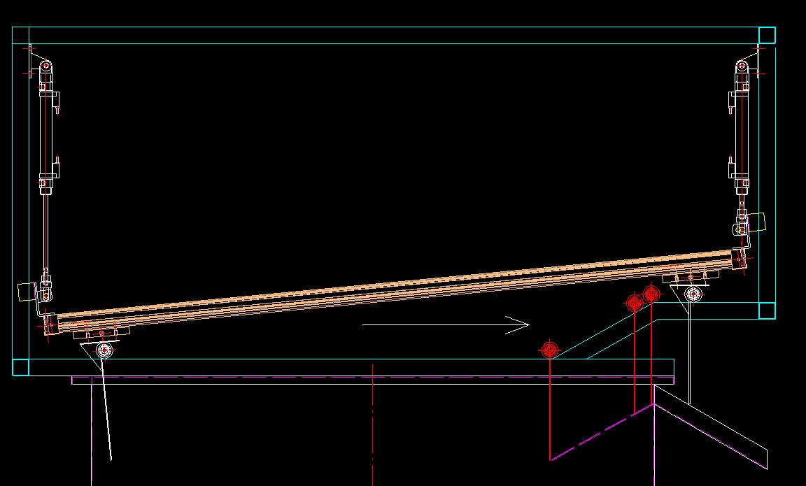

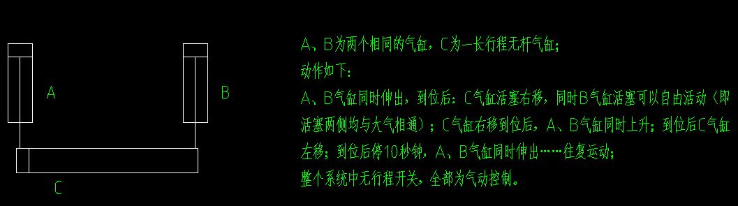

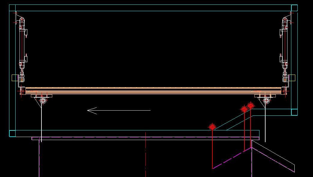

本人对气动逻辑不懂,现遇到一个工程,进口设备的是全气控,无行程开关。我们要仿制一台,但是无法搞懂它的原理图。只见过实物!) _0 p! V" K& Z( d0 w
如附件所示,请高手指点!代画出气动系统图,谢谢!

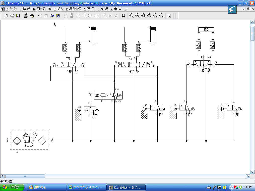

用FuidDRAW画的气动回路图,不知道有没有问题,请大家给看一下!

发表于 2008-6-29 16:19:49 | 显示全部楼层 来自: 中国北京
楼主的问题解决了吗?没有解决的话请与我联系,我给你提供元件清单和气路图# W  l: V3 v  R3 m7 [" z$ E

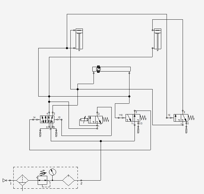

发表于 2008-6-30 13:17:32 | 显示全部楼层 来自: 中国北京
发表于 2008-6-30 20:11:07 | 显示全部楼层 来自: 中国上海
回复 9# 的帖子
哈哈画得的不错 :lol:
发表于 2008-6-30 23:30:01 | 显示全部楼层 来自: 中国湖南长沙
6#的有问题,看不出怎么动做的,9#的不错,
发表于 2008-7-1 12:36:45 | 显示全部楼层 来自: 中国北京
6楼的B气缸活塞干无法自由移动

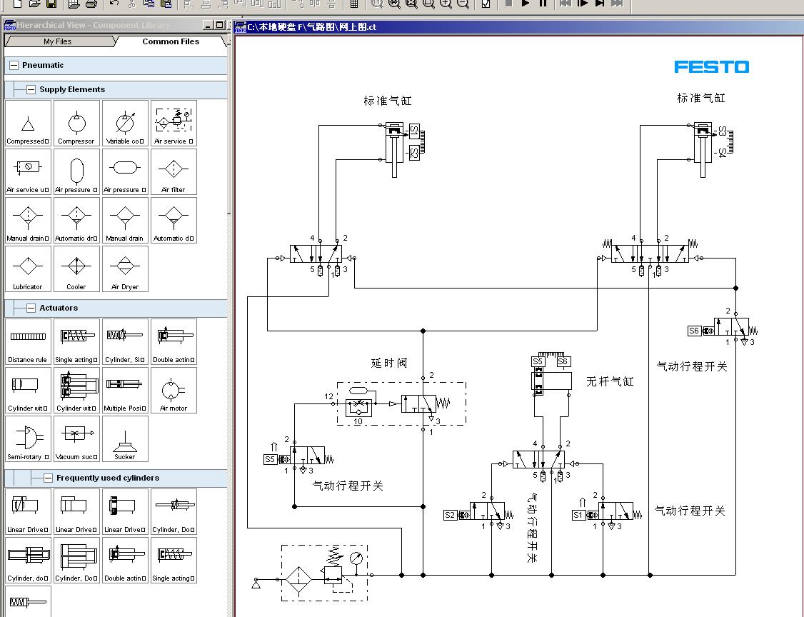

发表于 2008-7-2 19:52:52 | 显示全部楼层 来自: 中国上海
我练习软件把9楼的从新画
我练习软件把9楼的从新画有DXF文件

发表于 2008-7-2 21:40:27 | 显示全部楼层 来自: 中国上海
机控阀
提供一个思路:用机控换向阀,可靠性胜过压力控制。延时用气阻。等有空上传一个原理图。
发表于 2008-7-2 21:43:18 | 显示全部楼层 来自: 中国北京
一起交流讨论,我想知道气阻是用什么实现的?
 楼主| 发表于 2008-7-12 17:41:40 | 显示全部楼层 来自: 中国广东东莞
好久没有看,有这么多的朋友支招,非常感谢!) ^4 \6 ?: A  M* w# F, N
9楼,14楼的不错,但是没有看清楚我的要求,我说的前提是没有行程开关。
8 x) V: Y3 p( E0 D$ E  y; p9 j15楼的hwxie721应该是理解了我所需要,要是能给出个原理图,将不胜感谢!
发表于 2008-7-13 11:17:12 | 显示全部楼层 来自: 中国北京
楼主所指无行程开关应该是指没有电信号的行程开关吧?全气控系统触发信号是有气动行程开关来完成的,原理就是二位三通阀,之前气路图上全都是气动行程开关,如果连气动行程开关都没有的话,如何给出气缸到位信号?
# j, f/ N7 i. r3 `1 o; H- D) J  I4 o. \% e' h& b
可以用机控阀来实现换向,但原理和气动行程开关一样,都是二位三通阀
" V1 j( |8 p7 x2 g: g2 D7 N/ B( ?6 E( Q+ g5 j
但如何使用气阻需要请教15楼的兄弟
