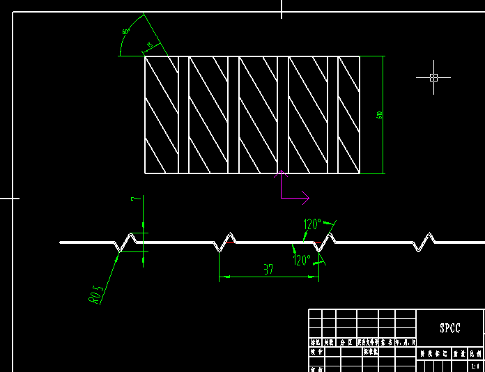

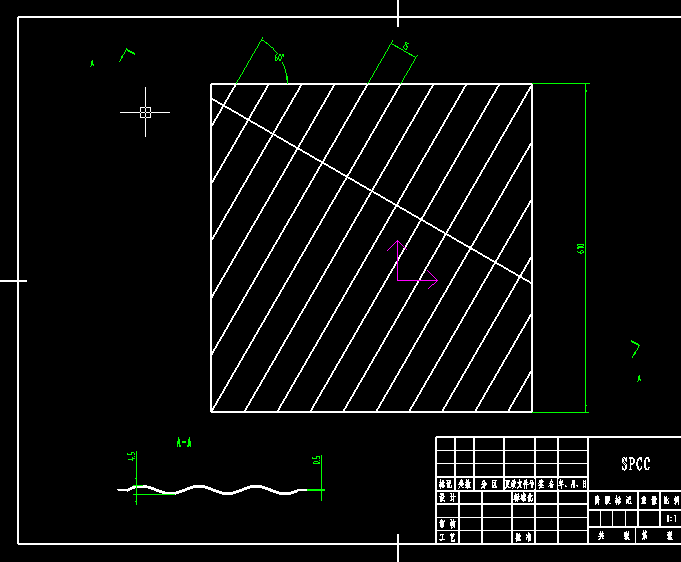

[已解决] 请问这样的板怎样做,模具如何设计.???
发表于 2008-6-11 11:49:21 | 显示全部楼层 |阅读模式 来自: 中国内蒙古包头
板厚0.5...材质:SCPP
发表于 2008-6-12 16:01:45 | 显示全部楼层 来自: 中国北京
应该是冲压吧,期待正确答案
发表于 2008-6-13 11:21:36 | 显示全部楼层 来自: 中国辽宁大连
采用冲压一次成型、如果料大可冲压分次冲压、模具可采用组合镶块设计
发表于 2008-6-15 19:44:04 | 显示全部楼层 来自: 中国广东东莞
尺寸看的不是很清楚,不过看形状,可以一次冲压成形.而且模具也比较简单,再说材料不厚,型号也很适合.
发表于 2008-6-15 20:28:04 | 显示全部楼层 来自: 中国山东青岛
不知道你的件质量要求怎么样,感觉一次冲压对件的质量有影响。(折弯中间的部分,拉伸量可能很大。)
 楼主| 发表于 2008-6-24 15:17:09 | 显示全部楼层 来自: 中国内蒙古包头
要求不高,,大家帮帮忙啊,,就没人能做出吗?帮做个模具...说的详细点...谢谢了,,
发表于 2008-6-25 08:19:50 | 显示全部楼层 来自: 中国广东东莞
板厚0.5...材质:SCPP5 W/ j- `& o# F) J, S& Z# {9 }
=================2 G, m" I9 F! Y; y# n- y: N8 s
图没有看到,只看到楼主这材质,写错了吧。是SPCC吧
发表于 2008-9-2 22:37:33 | 显示全部楼层 来自: 中国广东深圳
这个是滚压的,类似于铁皮房顶材料的成型方法,在钢材市场可以看到这样的设备,但是要根据这个尺寸做模具
