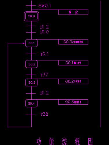

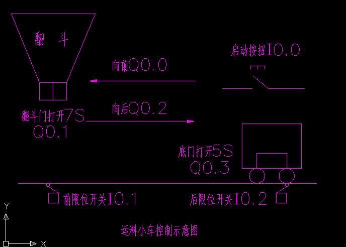

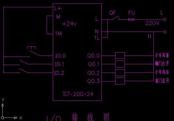

    我现在做了一点点,大家帮我看看对不对,我做的这个就是一个往复运动的小车.我现在想给它再加一个开关,控制它随意可以停止.也就是说有两种控制方式:一种是自动往复的运动,另一种是在人为的控制下运动,想停就听.该怎么改改我这个图呢?请大家帮我看看.. j4 ^2 x5 \. v# s% z  O$ @2 W
    我传的只是我做的那些的CAD截图,仅供大家参考,并帮我改正一下.; q, u: g5 W- x3 M; ^; R* T

发表于 2008-6-14 14:21:49 | 显示全部楼层 来自: 中国河北唐山
运料小车通常是往复运动,自动控制时,在两端加两个限位,正常情况下在两个限位间运行,为安全起见,在两端极限位置加两个限位用于安全保护。手动控制时可用三个按钮,一个停止纽,两个启动纽用于两个方向的单独启动。
半生缘 + 5 鼓励应助
发表于 2008-6-14 15:07:10 | 显示全部楼层 来自: 中国江苏南京
1.你的小车在左/右到位时要工作,需要延时,但电路里没看到有延时继电器装置啊,刚开用开始练习你可以用两个,因为你的延时时间不一样,以后再试试改成一个。
# Y, _7 j- C7 T9 U7 h( o$ A' f# V" Y' x; V2 P: t  \
2.你要实现手自动一体, ,最好启动按钮设两个,一个控制左行,一个控制右行,等以后熟悉了,再改为一个。
$ A9 B- v  R5 G# O# Z# _; ^5 r7 M: L$ {( S
3.无停止按钮。
4 S2 e9 w- g6 a9 ~
0 W( z* |' ]- ~1 }# ~! d: A+ a4.这个设计用222就行了,224有点浪费资源了吧,你还需要实现什么其他功能吗?
+ Z% a$ N0 k0 Q' `% x
* ~1 X4 m! m6 U4 Q7 a0 T6 ]) n2 {一点意见,欢迎大家补充,如果有不合适的地方,欢迎拍砖。

发表于 2008-6-17 11:35:39 | 显示全部楼层 来自: 中国广东惠州
LZ可以在自动控制程序上加上一个自锁开关,按下就可以自动运行或点动运行,断开时小车停止运动
发表于 2009-5-23 12:00:11 | 显示全部楼层 来自: 中国广东广州
你加个急停开关不久可以了吗?急停开关可以布置在小车上,也可以布置在外侧,切断小车行走的电源
