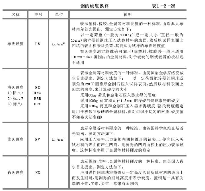

发表于 2008-6-11 13:51:33 | 显示全部楼层 来自: 中国天津
