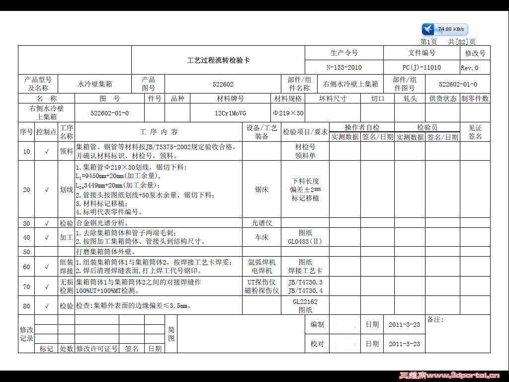

不同的压力容器制造工艺卡,代表了不同工艺人员处理问题的风格,就像武者手中的兵器,能让人体会到不同的魅力。一个好的工艺卡会令工作方式工作效率大大改善。只有多见才能多闻,小子不才建议大家都能把自己用的好格式和大家分享一下。! [8 ^2 }" P) B' J

上面是我们公司用的,内容可以详细编制,缺点是不能当作生产流转卡,如要流转还需要另编表格,与生产脱节。

假如用开目的话,图文并茂,但是就是开目比较适合精细一点的机械加工,而“压力容器”好像不属于这一类,我现在用的是开目做的模板,比较的方便分工序卡和过程卡,楼主的好像就只是工序卡

内容很好!谢谢了。压力容器制造工艺过程卡的名词叫法不规范,应该根据标准和TSG规范上的名称叫。
