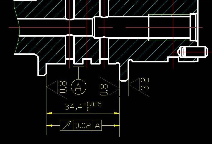

跳动这样规定合理么,为什么?' o5 d/ O- Z% r- D. [
这是轴上的两个端面,两个端面要求严格,我想问:尺寸公差为0.025,跳动能控制在0.02以内么?

我认为不用使用尺寸线,直接将跳动的标示放在34.4+0.25的尺寸界线旁即可。

你看看跳动的定义就可以了: h- e. p& [, t2 Z6 t# J1 t
我觉得是应该标注垂直度或则平行度才可以。

和尺寸公差为0.025没有关系吧
' F# v& `, h. K6 Z+ Z( m这2个没有关联性质  我以为6 C. q+ d, r' l
只和基准有关系
发表于 2008-6-10 20:14:17 | 显示全部楼层 来自: 中国湖北荆门
加E,独立原则,加工者就明白了.
发表于 2008-6-12 08:14:57 | 显示全部楼层 来自: 中国浙江宁波
标注完全合理。34.4+0.025只是是表示两个面间的距离,而跳动包括了垂直度和平面度误差。

只要控制好工艺,也就是说加工图示基准A与两端面在一次装夹中加工,完全可以达到图纸要求,尺寸公差与形位公差是两个要素,可以像图上这种标。
发表于 2008-6-13 15:12:35 | 显示全部楼层 来自: 中国浙江绍兴
这样的基准实际加工和测量时肯定有难度,我觉得应该定一个共用的基准,然后再对你现有的基准A和两端面标注跳动公差.这样在加工时就会做到一次装夹,完成外圆和两端面磨加工,基本上可以保证你的要求.

我觉得是没问题,现在是两个问题:
: q" ]7 L( y0 }4 F9 n1.尺寸34.4(+0.025,0),是指两端面距离,可以通过卡尺直接测量
2 n9 ]# |7 t# S9 t4 z2.图示之跳动公差测量基准为轴心线(两端面的跳动要求都是0.02),其值可通过中心台辅助百分表测量
5 H3 o6 ?6 q: ^4 t( P, J# f( E所以两个无矛盾

1。标注没问题,理论上说得过去;) f, T9 h3 n2 q9 j( W3 j
2。测量有问题:测量时不方便控制,基准要素A不应该给成图中的一段轮廓线,应该给成孔的中心轴线,测量时以心轴或顶尖模拟基准就方便了。

这样标是对的,可以和基准一刀车,靠设备来保证,0.02没问题

老标准才允许用这种标注形位公差的方法,至于数值的问题,按照常规的设计理念形位公差值是大了点,但按找你所提供的图纸也能加工出来,只是对轴向距离的公差相对就严了.
