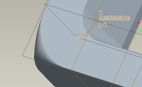

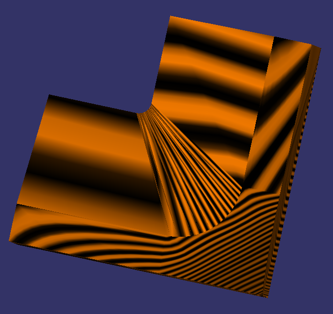

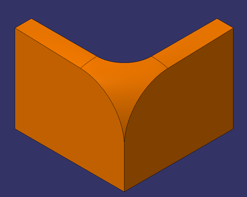

谁能用PROE做这个圆角???高手请进!!9 ^# U! T6 a; k
为什么SW能做这个圆角,我用PROE做了很久都不能做呢? 谁有办法????
) y5 R9 m5 r$ l" [8 e1 |2 P

 楼主| 发表于 2008-6-10 14:49:15 | 显示全部楼层 来自: 中国广东惠州
第2个IGS才能用的
请大家多多看下 :lol:

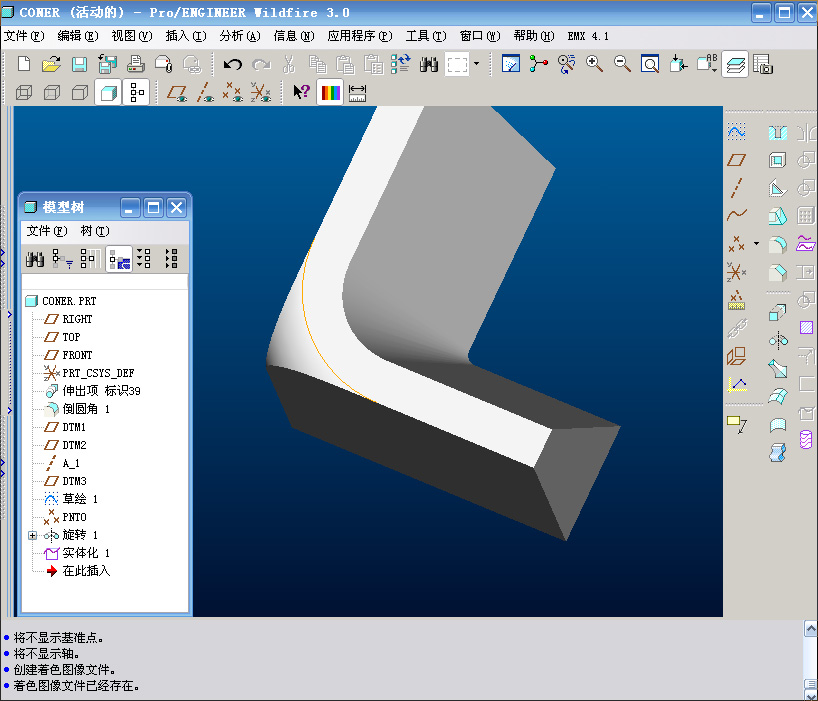

内角用可变即可做出,但外角要用旋转曲面来切除。

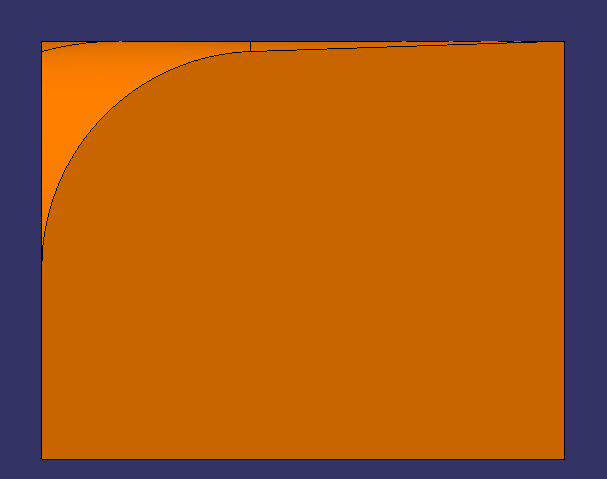

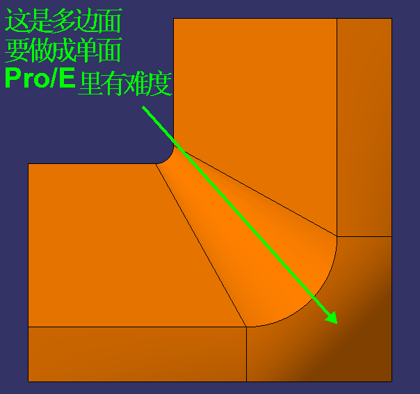

 楼主| 发表于 2008-6-11 14:01:26 | 显示全部楼层 来自: 中国广东惠州
回复 5# 的帖子
你做的也没完全做好# J' @1 d; S% ^
我的那个是有斜边的
" ^. S- v$ u* L! p  f$ b2 V4 B1 q  C你看清楚一点
 楼主| 发表于 2008-6-11 14:05:30 | 显示全部楼层 来自: 中国广东惠州
看清楚
看清楚!!!!我做的那个是有斜边的!!!
! ~, x, g* b* t  h! U2 @你做的是没有的!!!!
/ K) G( K3 }- G* ]4 F$ ~* y问题还没解决!!!, s' p; G2 m) l2 `  n  L2 z9 i5 Q
谁能做的一样的出来?
