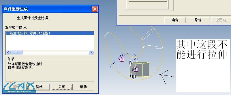

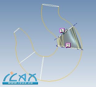

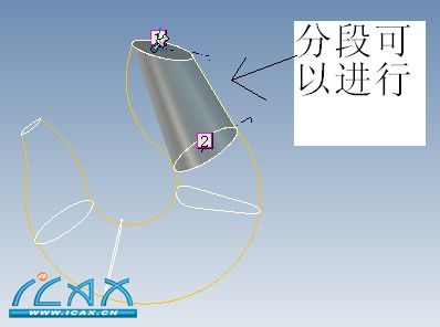

其中第四段也不知道是什么原因不能放样!!!黄色的导动线是在AUTOCAD中画好输入的,然后在对它生成3d曲线,再拟合得到的
 楼主| 发表于 2008-6-10 00:19:01 | 显示全部楼层 来自: 中国浙江杭州
这个吊钩是按照一个视频做的,方法应该不会错

发表于 2008-6-10 09:57:16 | 显示全部楼层 来自: 中国台湾
兄弟,看你使用的核心应该是ACIS的,你可以改成Parasolid试试;
; ^4 r6 [0 b" B6 T感觉ACIS的写的不完全...容易出错!

 楼主| 发表于 2008-6-11 00:57:59 | 显示全部楼层 来自: 中国浙江杭州
哥么!!!谢谢啦!!!似乎是你说的原因,转换后,放样已经可以成功了,只是加入导动曲线后还是不行,我检查一下自己的问题再说啦,谢啦!!!

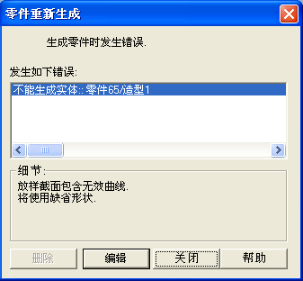

 楼主| 发表于 2008-6-11 01:02:47 | 显示全部楼层 来自: 中国浙江杭州
在加入黄色的导动曲线后,放样就不成功了,提示如图
