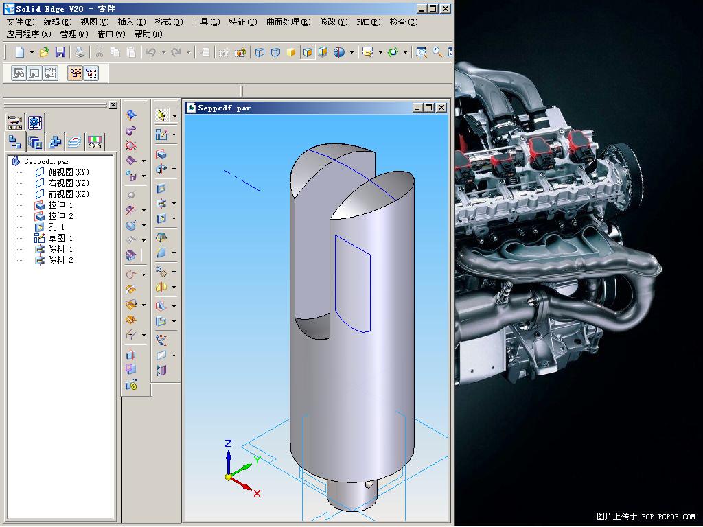

[求助] SE V20软件自带教程窗口打不开
发表于 2008-6-9 15:53:14 | 显示全部楼层 |阅读模式 来自: 中国黑龙江哈尔滨
求助各位高手,本人刚刚安装了SE V20版本,打开后用软件自带的教程文件学习一下,不论点哪个,链接的文件能打$ J' g8 x% I7 @
开,但右边的 一步 一步如何做的窗口打不开, 软件我有重新安装过两遍,问题还是一样的,就是不出来!7 o& }4 q, d/ Q
怎么办啊!??

这个问题有二种可能:' r6 q$ p5 J' o
1.没有正确安装。net  framework 2.0* S$ `8 z5 _  p
2.安装有二种版本solidedge

我的也是这样的,不过我只装了20一个版本的,而且确信net framework2.0安装没有问题,我想好像是在我装了sw2008后出现的这个问题,不知这是怎么了。

教程是CHM格式的,请仔细检查Windows里面的%windir%/hh.exe 打开,如果是感染了病毒,那么,这个东西不起作用就打不开了。

谢谢六楼的朋友,按照你的方法,我用Windows系统盘修复了一下HH.EXE 文件问题解决了。
