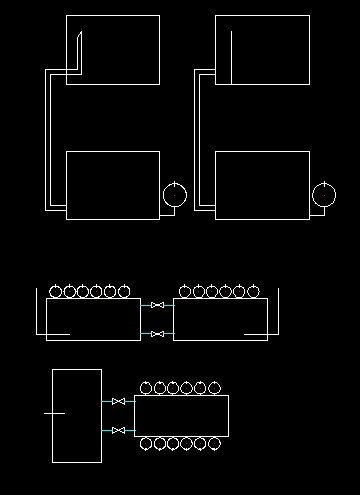

在液压系统中,因功能需要,需设置两个油箱,一个油箱用来充液,需上置.就是要放在设备比较高的地方.另一个油箱与油泵相连.为操作方便.放在设备底部.那这两个油箱之间如何处理.因为这个油箱之间肯定要连起来,但又不能简单用根管连接.因为这样的话,上面那个油箱里的油会不断流入下面这个油箱.应该如何处理这两者的关系.请赐教!

建议在下箱出油嘴处连接一齿轮泵(或油马达),再在泵和上油箱之间装一只单向阀。

感觉一般情况下都是工作时工作油从冲液系统和主系统进入主缸,回程时工作油全部进入冲液油箱,所以一般都是液压油从冲液油箱回到主油箱。如果设计合理了(包括油箱容积和电磁铁动作),完全不用从主油箱朝冲液油箱补油

最主要是防止上置的油箱里油液变多了会溢出来,只要在上置油箱的0.8的高度上插根管子连到下面的油箱上去就好,这样就能保证上置油箱的液面高度不超过油箱的0.9高度.如果你上置油箱的油液伴随工作越来越少就不好办了.这种一般都是有主\副缸的,上置油缸都用来补充主缸快速下降的油液的,主缸有加压动作,所以油是越来越多的

楼上的朋友说的对,主要是保证上面的油箱油液不超过一定高度即可.超过就从管里流到另一个油箱.好办法.good 主要是要上面油箱油液高度
