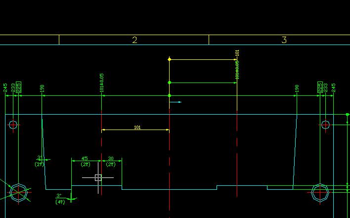

这是客户传来的图纸,他们用了一个链式标注样式,比坐标标注形象,我们却标不出,而且一移动尺寸,尺寸数字的方向就会发旋转90度
2 g$ L: L4 \7 O" I。真郁闷啦。

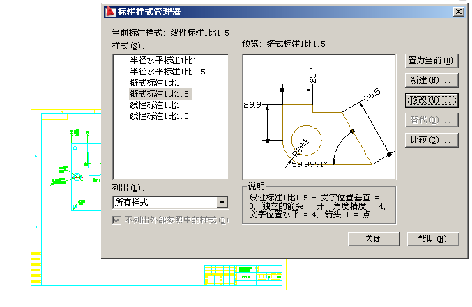

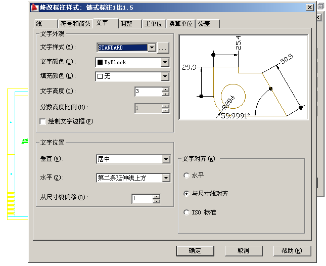

你的文件里明明有这种标注样式啊,即使是自己不会,看看原来的样式是怎么设置的不就行了吗?) j, t+ K% Y0 e% p" i2 A/ @
/ B9 M) d8 q2 T3 E1 T
Untitled-1.gif * ~, T. V! y, x) Z5 ]0 F
  a2 F, j' Z! h2 X( g5 J( z Untitled-2.gif , p! x+ p6 F' Z6 r' R$ E

是呀,我只要一标数字就会旋转90度呀。请版主标注一下试试,就知道了是怎么回事了。

注意圖上並非如你所标注的有雙箭頭,改用基準标注試試!

可以修改现有的标注样式:在“标注样式管理器”的“调整”选项卡上“优化”框架内,取消选择“手动放置文字”。或者不修改标注样式,在标注完成后把它们都选中,右键菜单“标注文字位置”点“默认位置”。
 楼主| 发表于 2008-6-11 15:44:21 | 显示全部楼层 来自: 中国广东深圳
谢谢版主,问题已经解决,又学了一招
