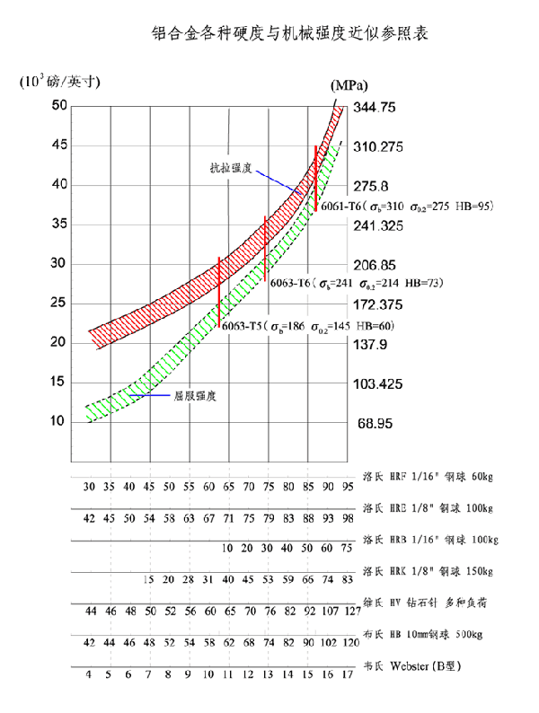

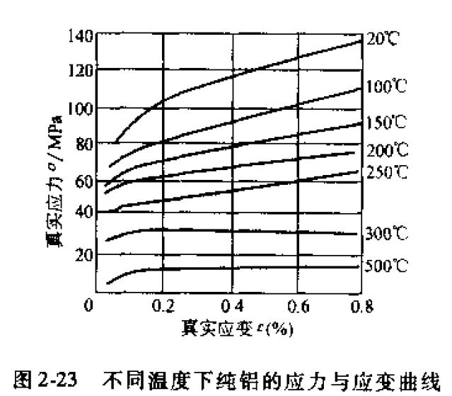

请教那位是否有铝板带材加工的硬化曲线图.请传上来看看哦
发表于 2008-6-9 19:48:01 | 显示全部楼层 来自: LAN
最好自己針對某一公司的材料自己做出來,我是做不銹鋼的,不同廠商的硬化還是有差異的
发表于 2008-6-10 08:57:19 | 显示全部楼层 来自: 中国广东深圳
材料牌号,状态,加工量,以及其他一些因素都会对硬化曲线有影响.最好能自己在生产中多取样自己测试下,把曲线画出来.这样曲线比较可靠.
发表于 2008-6-10 16:01:11 | 显示全部楼层 来自: 中国浙江舟山
先上传一个可以给你参考一下,
