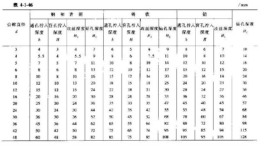

请问螺纹旋入的尺寸与螺栓直径有没有一定的比例关系啊!% e0 }$ B! c, k9 }" K" X
比好M16的螺栓,它的旋合长度应是多少?% b; L; n) ?/ b1 s3 |" a" |

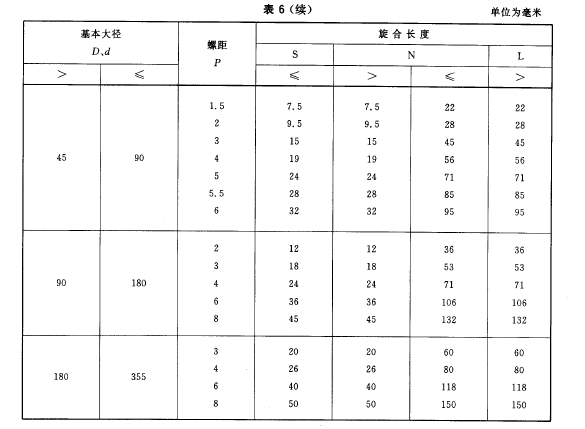

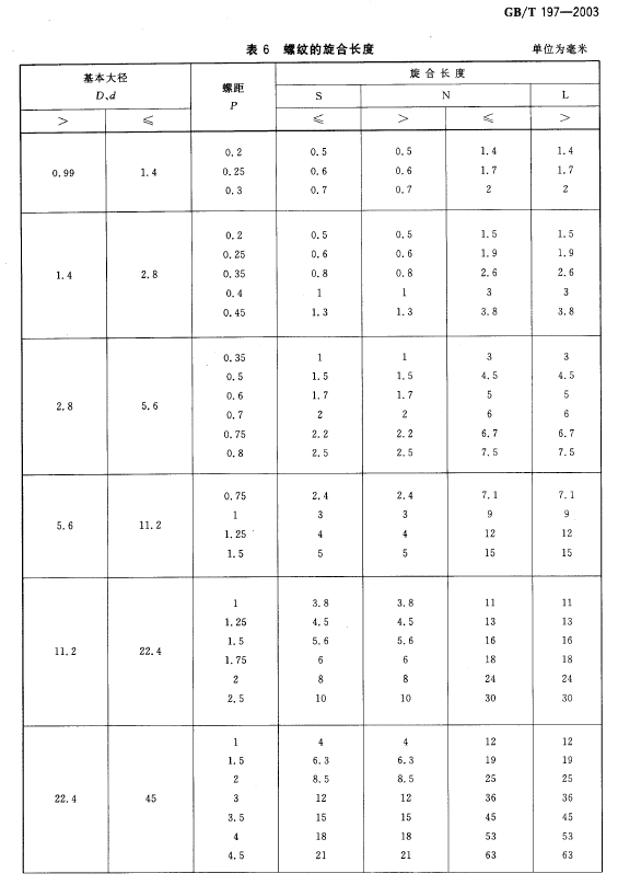

一般来说旋合长度不得小于螺栓直径。机械设计手册上可查到。
! i9 X' I+ `% r/ K国家标准(GB197)规定把旋合长度分为三组,短旋合长度用S表示,中旋合长度用N表示,长旋合长度用L表示。具体见下表:

发表于 2008-6-9 11:17:30 | 显示全部楼层 来自: 中国辽宁沈阳
楼主的问题请见下面表格:
参与人数 1三维币 +4 收起 理由
asdolmlm + 4 有效应助

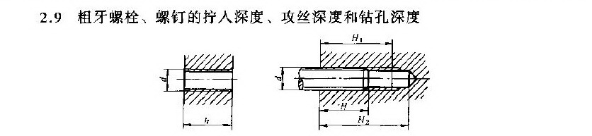

螺栓的拧入深度,一般按下列简化公式:, A4 A+ _! [  w  j) D3 E
拧入钢中:1.2-1.3D
4 _! p% R" e" x1 ^3 h. @拧入铸铁中2-2.2D4 i) Z9 I# d' C# S
拧入铝中3-3.3D
渔樵 + 2 应助
 楼主| 发表于 2008-6-10 20:08:46 | 显示全部楼层 来自: 中国安徽淮南
谢谢超级版主的帮助.我想要的就是它的比例关系

发表于 2008-10-15 17:46:22 | 显示全部楼层 来自: 中国河北唐山
GB197-2003 普通螺纹 公差
GB197-2003普通螺纹 公差.pdf (403.48 KB, 下载次数: 3)
