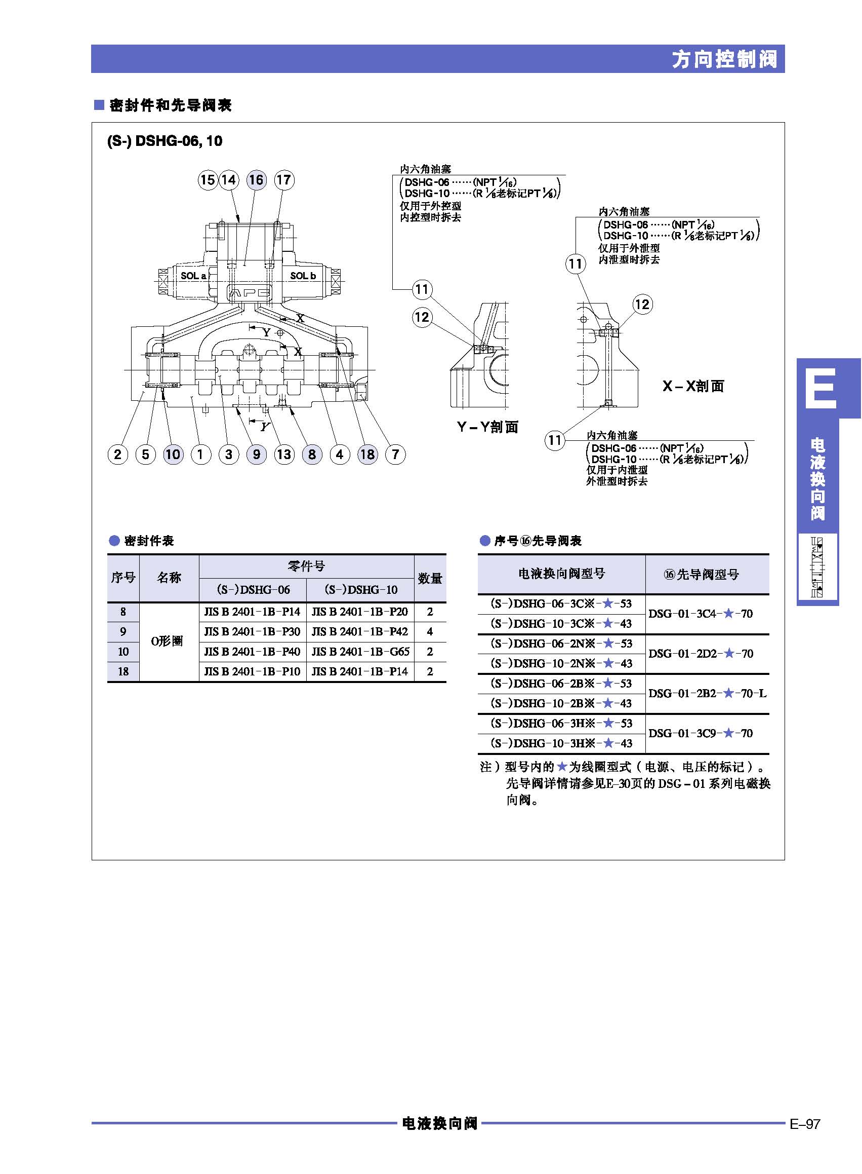

[求助] DSHG型电液换向阀
发表于 2008-6-8 21:40:37 | 显示全部楼层 |阅读模式 来自: 中国河北张家口
我单位 用的是DSHG-06-2C2-D24-N1 电液换向阀是内控外泄的,可机动部门进的是0 U$ k" r, f4 G" f9 B8 x+ v
DSHG-06-2C2-T-D24-N1 是内控内泄的,怎么才能让它变成内控外泄的

DSHG-06-2C2-T-D24-N1 来代替DSHG-06-2C2-D24-N1 电液换向阀是不行的,我手头油研的样本没有说怎么做

发表于 2008-6-12 00:49:18 | 显示全部楼层 来自: 中国广东佛山
如果背压不高,系统要求不严,是可以用的,改也很箪,将先导级电磁阀与主阀之间的T口用螺塞阻上即可
发表于 2008-6-12 09:39:40 | 显示全部楼层 来自: 中国上海
应该要装一只M6的内塞,现也不记的在哪装的,你可以看先导阀的安装面有没一给1/8的工艺孔,一般那个内塞在那个工艺孔里,如没有就在母座的端盖里,要打开靠DR边的端盖看有没1/8的工艺孔,有的话打开堵头装个内塞就好,装好后可以吹气试下看对不.碰到这种事自己正好可以多动手以后就有经验了,拆拆不要紧的,这种阀不是很精密的.
发表于 2008-6-12 09:42:26 | 显示全部楼层 来自: 中国山东青岛
在图右上角所示位置加一内六角油塞就可以了!* d* @. O4 v4 g8 h4 [6 y! \
