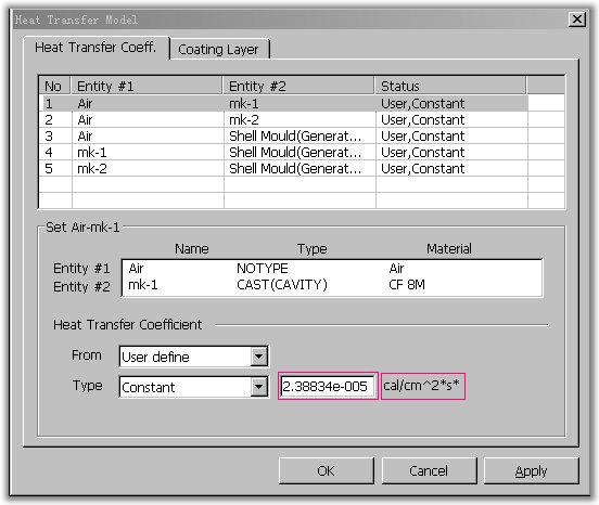

导热系数cal/(cm·s·°C) &换热系数 cal/cm^2*s* 应是两个物理概念

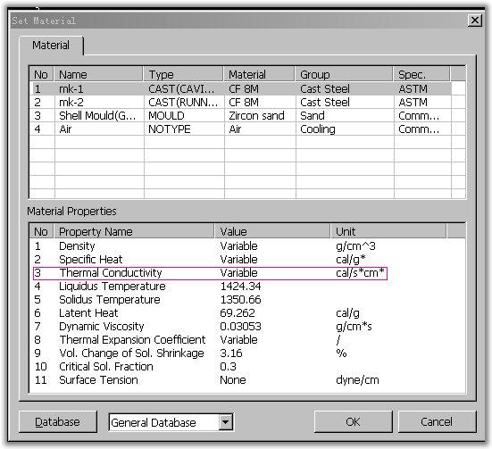

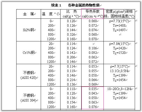

第一个 cal/(cm·s·°C) 是导热系数,可换算成法计量单位:1 cal/(cm·s·°C) = 418 W /(m ·K) 式中K为绝对温度(开尔文) 。# F1 d7 k* ^, \5 A8 P
第二个 cal/cm^2*s*  不是相关的传热系数,是不是*号丢掉了℃,若是,这是总传热系数,也是对流传热系数,换算成法定计量单位为:
2 Z) B$ k9 I+ z: I7 e* f        1  cal / (cm^2·s·℃)=41800 W / (m^2·K)
$ P$ T6 S/ ?& E# [. l1 y9 ?第一与第二之间物理意义不同,二者不能换算。

那这里指的是什么

那这三家的物理关系是

你这应该是传热系数,对应着还应有个介质温度。换热系数是两个界面间换热。
