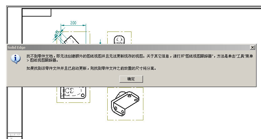

模型图出工程图后,我把模型图文件夹换了个位置,工程图再打开提示不能连接,请问怎么才能重新练级,谢谢!!!

弹出下面的对话框,关闭即可+ K' p" C0 u- Y' o3 t
* {; m* T0 q, t! D8 Z# d
( V& V  q, s8 {! g& R% U% c/ P9 P1 o5 n- e' Q* y
再点击编辑菜单,选择链接,更改源文件就好了
发表于 2008-6-9 19:43:04 | 显示全部楼层 来自: 中国广东广州
 把模型放到原来的位子.或者从新联接

编辑里面有链接的,可以更改链接的文件。
