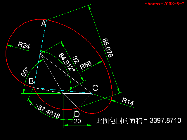

【进阶级练习题74】标准答案:
- I9 J0 e5 d2 w; K0 B& F1. AD 之距离 = 65.0780,就是(b)/ Q/ T+ q: U: ?2 A( P( C
2. ∠ABC 之角度值 = 84.912,就是(c)! n& l& Z6 }$ P, X
3. a 弧之长度 = 37.4818,就是(b)
# N$ ^( p. B/ [2 u2 B1 [: `- ?# l- u4. 此图包围的面积 = 3397.8710,就是(c)

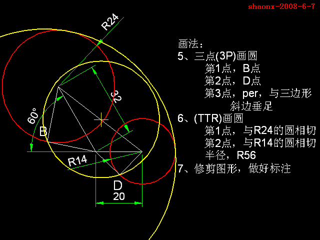

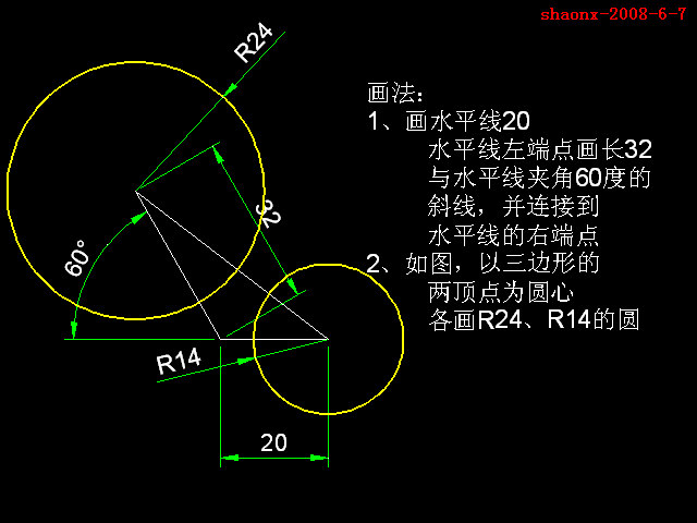

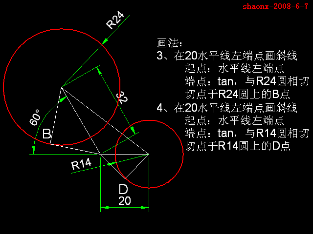

: R) l0 g1 A1 t- @! b0 |【进阶级练习题74】解题思路:6 [& ~& N9 p+ @7 F1 J+ O
本题的关键还是画圆和画圆弧,应该是比较实用的,大家9 s$ }6 y+ a# C) \5 i
可以多练练。) O1 ^: P- f' U
进阶74解-1.gif 4 ?4 E; w! y& ^9 }
) X- Y) g) A. Q( Q0 {/ _ 进阶74解-2.gif
- v. l5 I' }4 s7 a, v+ z, S- A
. B3 L0 I! g7 ~3 R1 P/ |# X! Z 进阶74解-3.gif 6 ^0 d" |7 D3 f# T+ |* z& }' x
