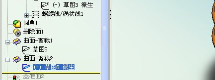

如图所示,请高手指教

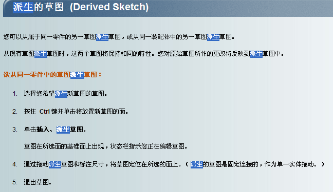

简单的理解为把一草图复制到另一平面上。
" f8 U7 `( q9 n% c  n  S( G2 O) Z  h 1.png   p! J3 Y( k. X# M% [& ^, I: z
; \9 a: ]& n; s% ]- H  B3 `8 e8 E+ \" K
派生草图的操作:% g+ H2 N* Y" o. M

派生草图的操作:: P; |) n/ r" P9 T
861784
这个我以前都是重新绘制一次,原来可以这样做
