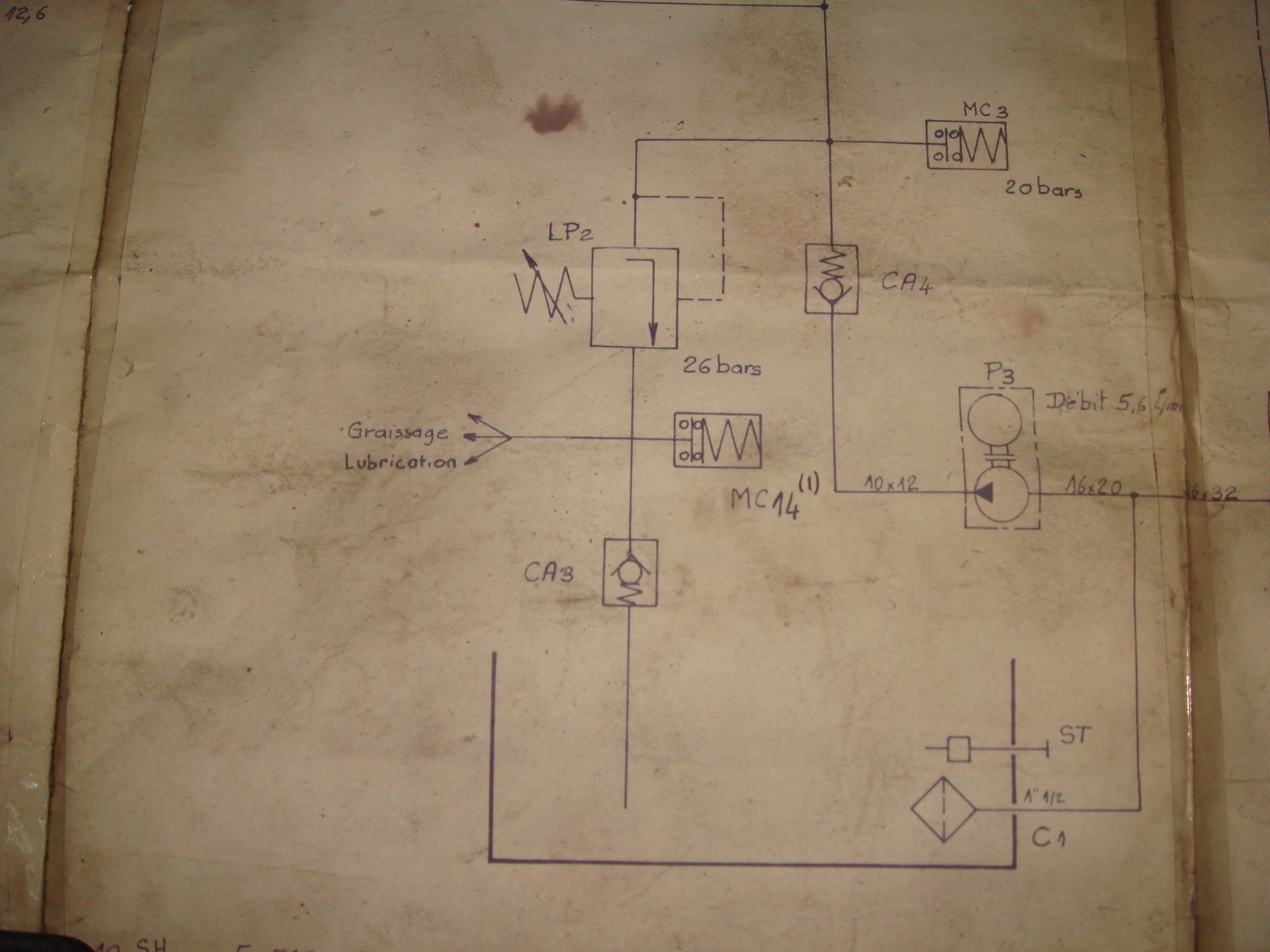

今天看了一图纸,溢流阀回油口接单向阀,探讨一下什么情况下溢流阀回油口接单向阀,这种接法会有什么用处。大家有没有见过这种用法,有人说,可以防止空气及如管路,可是溢流阀本身就是常闭的,这种说法是否牵强?& @' L% s- J* l# @# q6 T

 楼主| 发表于 2008-6-5 20:51:56 | 显示全部楼层 来自: 中国湖北武汉
回复 2# 的帖子
9619斑竹:顶楼表达不清,我说的溢流阀出口是指溢流阀的回油口,图先不发, 以免限制大家的思维。

 楼主| 发表于 2008-6-5 21:31:53 | 显示全部楼层 来自: 中国湖北武汉
回复 8# 的帖子
发早了,就看不到两位的用法了,我这个图单向阀形成背压,用处不明。未照上的部分:压力油经换向阀进油缸。! c+ v5 O- b# l. d) M

发表于 2008-6-5 22:29:07 | 显示全部楼层 来自: 中国河南南阳
原帖由 奥凯 于 2008-6-5 21:31 发表
; G, {" S; r; X* p, c) w! O发早了,就看不到两位的用法了,我这个图单向阀形成背压,用处不明。未照上的部分:压力油经换向阀进油缸。
( i  |* k0 S3 Z
" M. I+ S* m) A1 A# `, ~
溢流阀后是一个定值备压阀,产生一个26bar的压力,用于润滑系统(三路润滑)。

发表于 2008-6-5 22:29:11 | 显示全部楼层 来自: 中国江西九江
1.楼主你的图纸好老啊,似乎是70年代的。
/ _$ ?0 M5 k/ ~) |1 p/ F0 {$ O2。泵吸油口加过滤器的作法明显是老图" N; E- N5 X( L" D
3。MC14压力开关吗?上在回油管路上。。我想不出,为什么?( b2 S2 j" y5 c4 c4 L# g' [
4。哪三个带箭头的是什么?
/ t3 ?" D; W4 o5 ]( K9 l5。CA3单向阀不是起隔离作啊。这是为什么呢?
& _3 ~$ B0 Y9 W" X。。。0 P: |5 W9 N0 o9 R
难道图纸有问题?4 v4 g* `7 c8 j1 R
楼主,请说明工况及详细上图,完整的图

发表于 2008-6-5 22:42:56 | 显示全部楼层 来自: 中国江西九江
高压油经过26bar溢流后用来润滑三处润滑点。润滑点要这么高的压力?
* M8 u% S# C8 y0 P是否润滑点要顶起后再润滑?难道是磨机?
 楼主| 发表于 2008-6-6 16:43:20 | 显示全部楼层 来自: 中国湖北武汉
回复 12# 的帖子
MC14压力开关,图纸是老外的,没问题,作用可能是自流井和9619所说将导轨支撑起来润滑,20bar   26bar感觉是压力开关设定的上下限报警,  z1 s: T2 X  F- s% A" J
回复14#,如果能节约为什么要浪费?用最简单的办法解决问题是最好的技术。
发表于 2008-6-6 20:21:15 | 显示全部楼层 来自: 中国河北唐山
上面有英文描述该单向阀主要是维持背压,使该部分液压油用于润滑。
发表于 2008-6-6 21:23:01 | 显示全部楼层 来自: 中国广东广州
其实这种用法不少见,正如9619版主所说的,在这里用于系统润滑!
