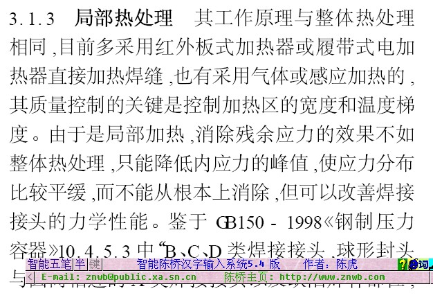

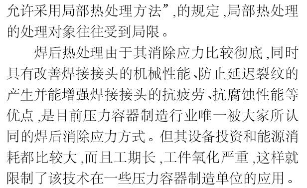

发表于 2008-6-6 11:14:25 | 显示全部楼层 来自: 中国黑龙江哈尔滨
希望以下两张截图对你有帮助
jianghuamh + 5 应助
