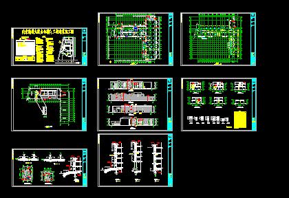

这个图纸不知道怎么回事?郁闷$ {2 S! o& J/ z1 W

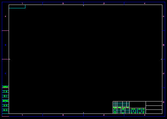

发表于 2008-6-4 20:31:20 | 显示全部楼层 来自: 中国江苏镇江
打开就看见一个图框!
发表于 2008-6-4 20:49:46 | 显示全部楼层 来自: 中国广东珠海
是图层关闭或冻结了吧

发表于 2008-6-4 21:27:00 | 显示全部楼层 来自: 中国浙江杭州
原帖由 wildypig 于 2008-6-4 21:20 发表 http://www.3dportal.cn/discuz/images/common/back.gif: E* a$ r' F3 J7 Q+ y& }. y* R8 |8 ]
我怎么可以打开呢? :lol:
我也不能打开,只能在预览看到。是不是设置了密码了?

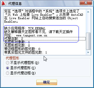

发表于 2008-6-4 21:36:04 | 显示全部楼层 来自: 中国浙江宁波
刚讨论过,需要安装天正插件支持才能显示!

发表于 2008-6-4 22:53:54 | 显示全部楼层 来自: 中国江西南昌
是否采用了第三方软件绘图,图形中有许多代理对象
