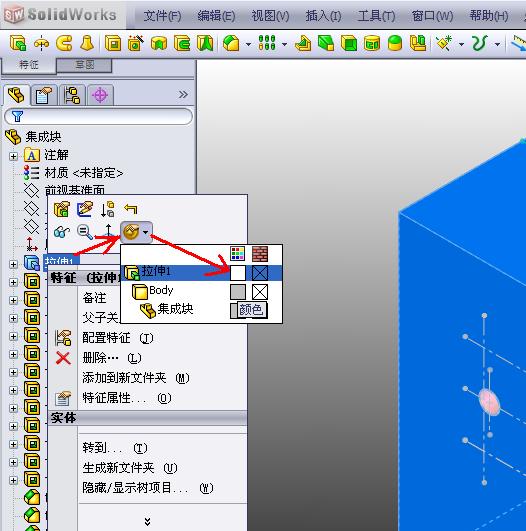

在要设置透明的特征“拉伸1”上点右键,如下:( A, g1 ]5 k. a" r6 `
1.JPG 3 P& {) n) f7 T- l% d6 J' L" o/ S# c( @

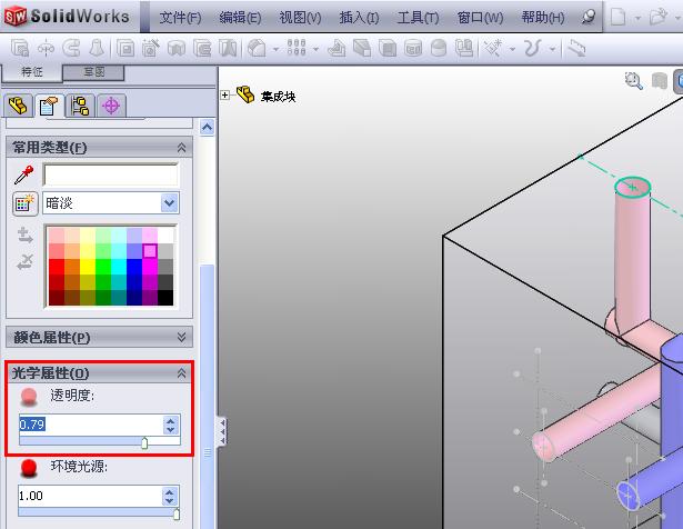

弹出菜单,设置透明度,如下:
5 f& \- Y: K" [9 t2 \- o) T 2.JPG
发表于 2008-6-4 15:06:38 | 显示全部楼层 来自: 中国北京
更改颜色里也有这个选项记的
