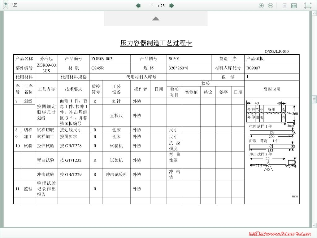

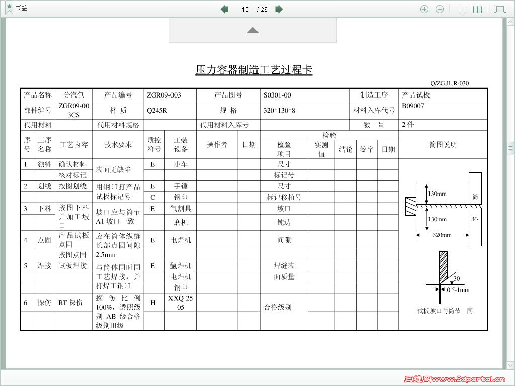

求压力容制制造工艺卡模板,比较普遍化就的可以了.小弟急用! u, H! D0 G- I! N" p

未命名.JPG 9 w1 N: n* x0 U1 i: @9 ~0 d
rgsmdqy + 2 辛苦了您
