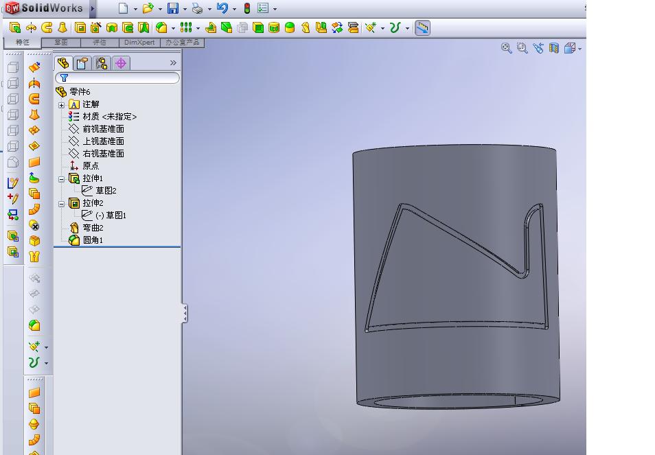

这样做怎么样
% g3 @! d' ^1 H: r7 S ss.JPG / |8 Q1 K/ X6 l- d  r! L/ d& y, h

不怎么样,我要的是实体切除扫描,用小圆柱去切除

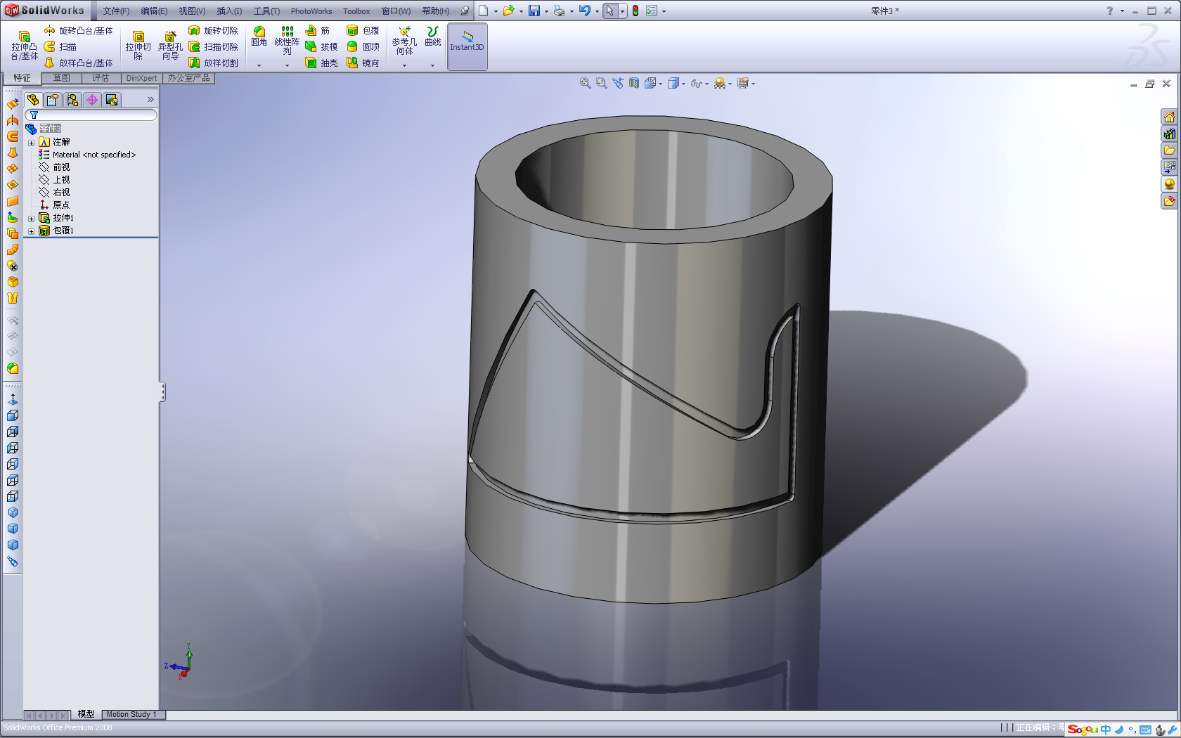

我这样做!实体扫描切除应该也行!
发表于 2008-6-4 16:55:48 | 显示全部楼层 来自: 中国河南郑州
实体扫描切除.zip

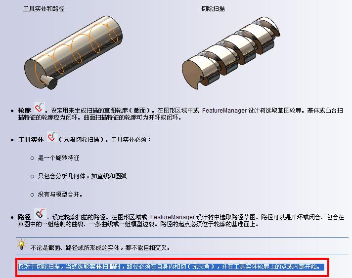

扫描切除的路径不能直接连接,必须连续(圆角),斜率连续!, ~; l8 D! _# e5 i
对你的草图来说各拐点圆角就可以,看看圆柱的半径多大就圆多大就可以& c  R1 u$ ~% X) ^7 `/ X( R& ~

非平滑路径, 工具实体在切割时会产生自我交叉. 拐弯处用大圆角过渡才有可能避免自我交叉.否则用扫描功能无法完成.
