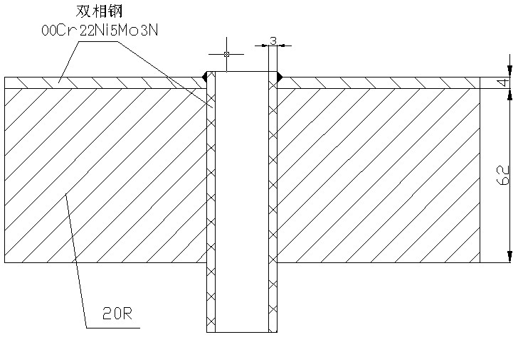

现有一管板焊,如下图
! _% z1 ^$ Y# v  t/ h; Q8 j目前我有00Cr22Ni5Mo3N板(δ45)与00Cr22Ni5Mo3N(δ3)的工艺评定,对于下图是否需要重新评定,请给出论据
发表于 2008-6-5 07:55:58 | 显示全部楼层 来自: 中国浙江金华
参照GB151附录B换热管与管板接头的焊接工艺评定中B4条重新评定的规定:不需要重新评定。
发表于 2008-6-6 17:01:49 | 显示全部楼层 来自: 中国辽宁抚顺
同意楼上的观点,
% }% S! [% }  L0 N- t# [如同碳钢管板堆焊347,与不锈钢换热管焊接使用的是不锈钢的焊评
发表于 2008-6-7 09:07:22 | 显示全部楼层 来自: 中国山东济南
如果你已有的工艺评定也是管板焊,则无须重新评定,因为复合板只是为了降低成本。实质上依然是不锈钢之间的焊接。
