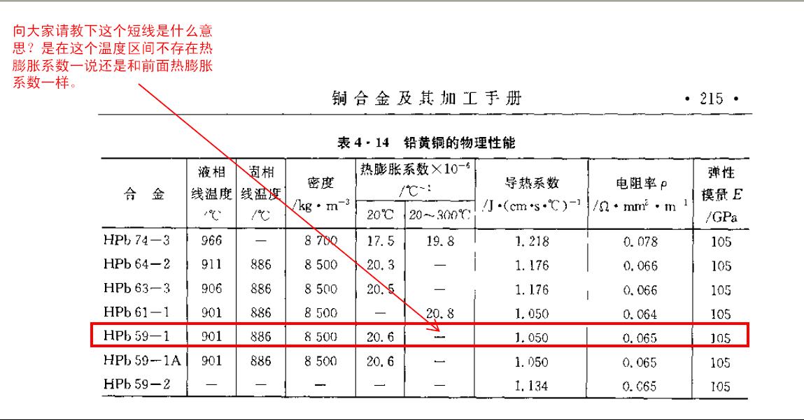

以下为黄铜材料的热膨胀系数特性表,现有如下问题,6 x4 f) n% g$ l# u4 }  @* u/ L, Y" D
20度和20~300度下的热膨胀系数分别是什么意思?$ h+ K. `+ L* D5 Y5 A% T# s/ K
为什么有些材料在20~300度下的热膨胀系数没有数值?
- B# c- |: e4 c6 X3 Y& t  i' V谢谢!

应该是20-300是一样的!!

同意楼上观点:20-200范围内膨胀系数不变化

查了几种手册,上表可能有误,因为在温度发生变化时材料能膨胀或收缩,一般是从常温20℃升至某一温度的线膨胀系数。数值为:
; w: A/ W3 J: t/ V# ~- ]    20--100℃             20--200℃               20--300℃ : q- h- e0 K, x) Z8 _2 @7 L6 k
17.8×10^-6 /℃     18.6×10^-6 /℃      20.9×10^-6 /℃

谢谢各位的回复,楼上的20~100,20~200,是不是指从20度升到100度以内都是这个值,万一我是从50度升到100度呢?又该怎么算呢?
5 @6 T: B5 T( d/ A7 h* T20--100℃             20--200℃               20--300℃ , `  f1 [( E, z; O( e" d
/ N( S  g5 ]! t8 p4 f: y从50升到100, 就是 (100度时的尺寸)=(100-50)X(17.8X10^-6)X(50度时的尺寸)

谢谢楼上的,请教下这个温度区间20~100,20~200的具体含义?

材料的温度变化只要在这个温度区间内,就用下面对应的线膨胀系数。如从50--140℃线膨胀系数就用 20--200℃ 所对应的18.6×10^-6 /℃ 。

这么大的温度范围应该还是有变化的  只不过是很小罢了' ]' m( R& c0 B' M
没有提供数据的 是不是没有实际意义
