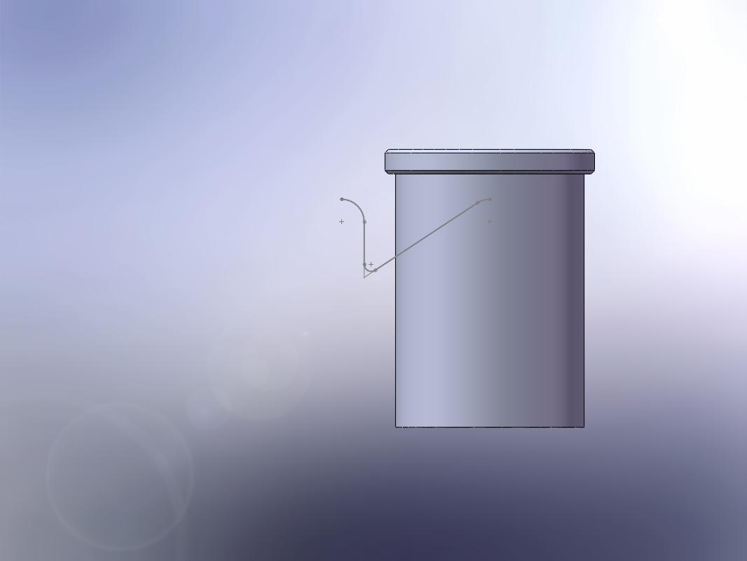

发表于 2008-6-3 20:15:53 | 显示全部楼层 |阅读模式 来自: 中国山东青岛
请问如何把曲线缠绕到圆柱体面上8 c9 h8 ]8 _( Z4 _  D
4 h1 ?; D3 Q- R: O1 B
曲线投影.rar
55.33 KB, 下载次数: 24
发表于 2008-6-3 20:29:43 | 显示全部楼层 来自: 中国广东揭阳
用包覆,再取线,因为包覆的时候好像是需要封闭轮廓的

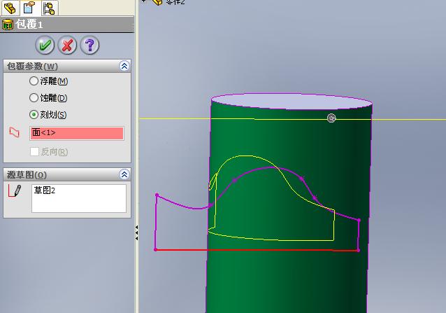

发表于 2008-6-3 20:51:58 | 显示全部楼层 来自: 中国广东揭阳
先把你的线封闭起来,然后用包覆指令,如下图
2 O2 \! \3 C9 q; l' G5 r 11.jpg 7 h1 F/ {" m- G* W7 t! d! K/ P
然后再用3D曲线提取出你要的线1 ^% y! A/ f0 o# Z, D/ H$ _' Q

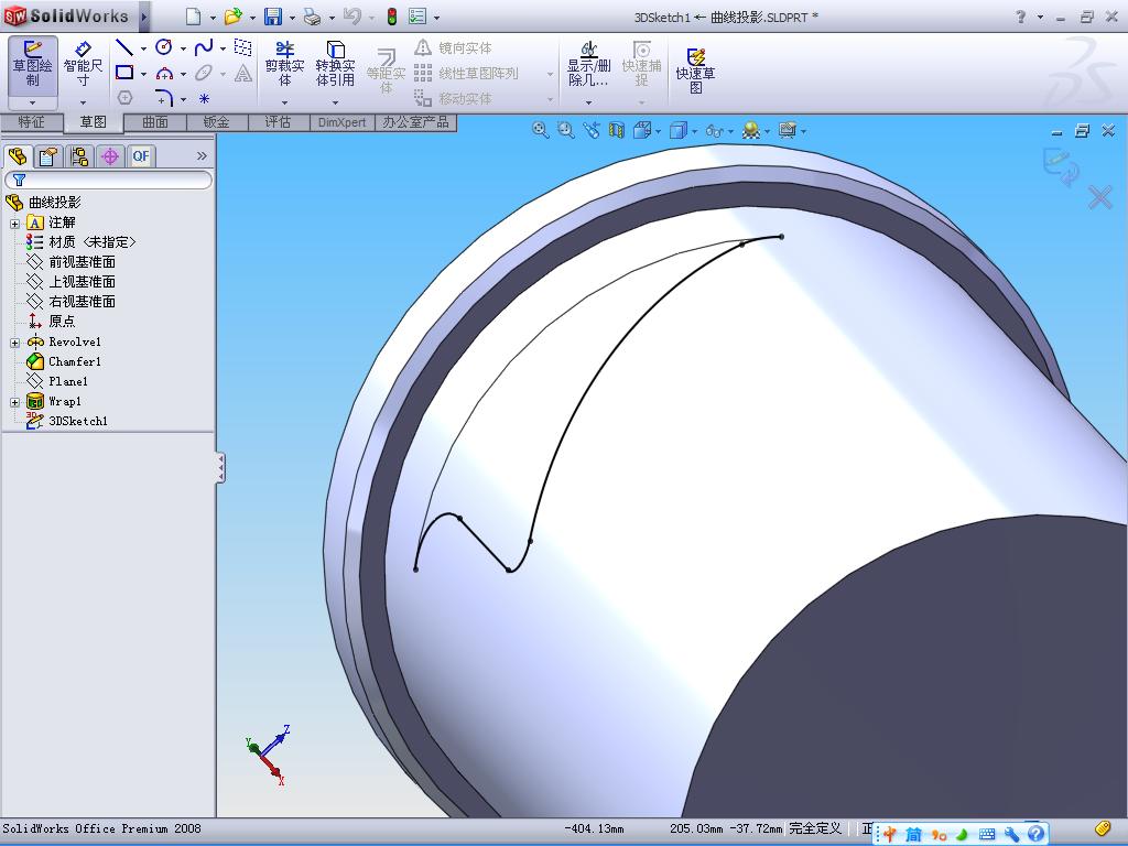

 楼主| 发表于 2008-6-3 21:02:59 | 显示全部楼层 来自: 中国山东青岛
原帖由 asencwx 于 2008-6-3 20:51 发表 http://www.3dportal.cn/discuz/images/common/back.gif6 w7 N" c1 o7 l7 L% }0 B
* Z& X& ~. _! G- [/ T( }1 ]858007% G8 g; D) S) u4 m9 l/ G* F8 }( l9 X
然后再用3D曲线提取出你要的线
( d, N: N- ^0 c: G! i6 Z858008
* }" }9 [2 G( Y$ K% o5 A: \4 C* ?9 E非常感谢,用3D曲线如何提取呢

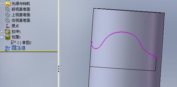

发表于 2008-6-3 21:19:37 | 显示全部楼层 来自: 中国广东揭阳
原帖由 sxbd1974 于 2008-6-3 21:02 发表 http://www.3dportal.cn/discuz/images/common/back.gif3 I5 Q+ F1 K8 y+ i* s9 v
5 Z; ^+ ~! @4 r3 t
非常感谢,用3D曲线如何提取呢
6 @8 o" b$ [1 d0 i2 _直接3D草图,然后引用就好了& h: o1 `' ^1 `; x8 D

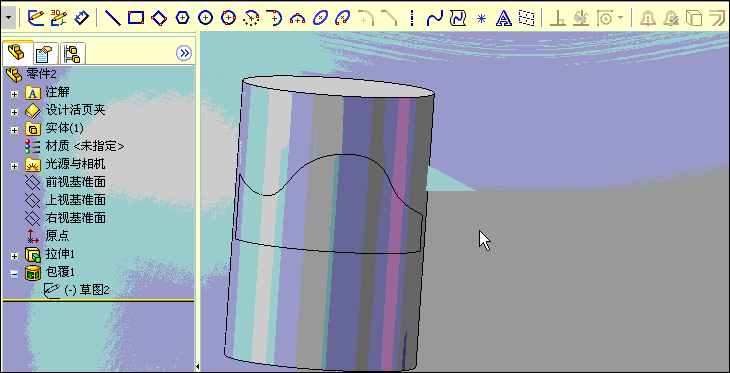

发表于 2008-6-4 08:31:50 | 显示全部楼层 来自: 中国广东中山
原帖由 sxbd1974 于 2008-6-3 21:02 发表 http://www.3dportal.cn/discuz/images/common/back.gif2 i# R0 }! r/ C4 H3 d: p) j
! v! u* p9 t7 F1 a. B. F. h3 G
非常感谢,用3D曲线如何提取呢
& o& `& r; E' k4 G7 H3 t9 X2 R% x0 A
是这个效果吗?

发表于 2008-6-4 18:46:16 | 显示全部楼层 来自: 中国广东中山
原帖由 sxbd1974 于 2008-6-4 11:08 发表 http://www.3dportal.cn/discuz/images/common/back.gif
. ?$ R; H, |/ d7 N% f就是这效果,怎末做的呢
( {  G9 q/ c' v! S" T
1 D8 Z+ L  A2 S4 I6 ?
按5#楼的操作
