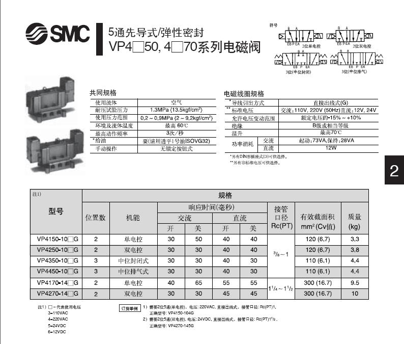

发表于 2008-6-11 20:49:59 | 显示全部楼层 来自: 中国四川成都
VP4000系列,但压力是1Mpa的。5 `) f+ [. c! {0 e( H* n  m
. Z# ]8 Z$ J1 K& h
[ 本帖最后由 cdxwg 于 2008-6-12 21:30 编辑 ]
SMC(中文第三版)VP4000系列电磁阀.pdf
474.13 KB, 下载次数: 5

2 U/ G2 i5 ?2 ]" R1 k样本附件已传上.
