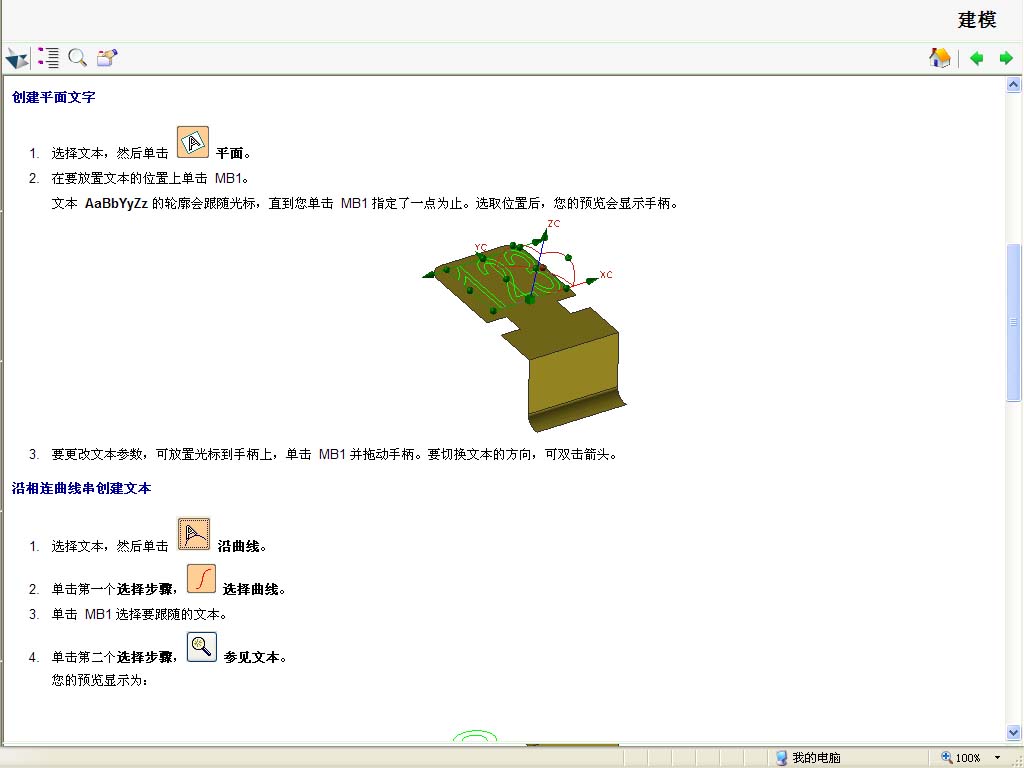

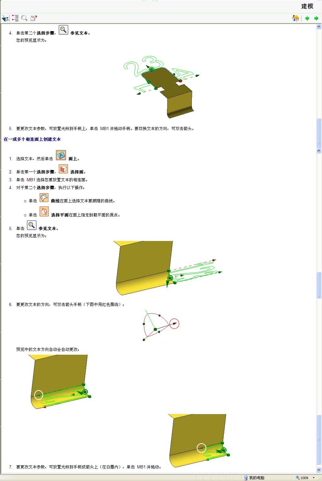

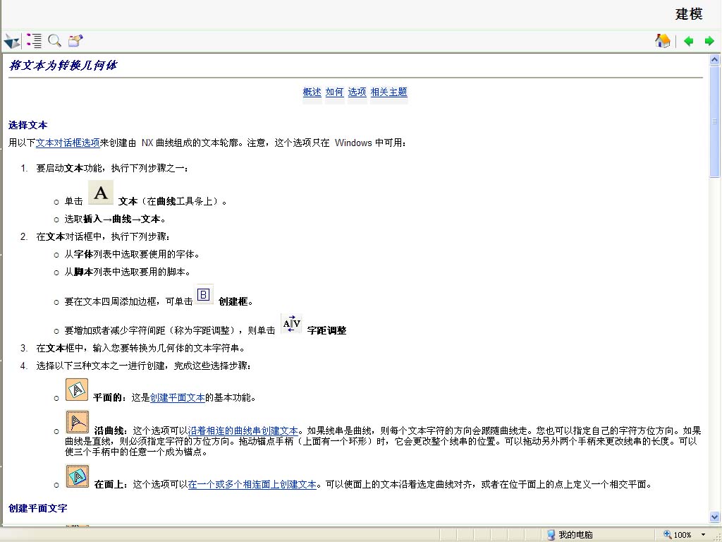

其实应该多看一看UG的帮助。
+ J! u1 y3 |( Z) i2 |" B请看下图。
