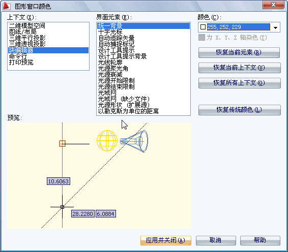

cad的块编辑器的背景颜色应该怎么改呢,我的是黄色的背景,编辑黄色的块实在是看不见呢2 e3 B5 X$ Y( a. [4 }* z) W

按下面设置:
' f/ {/ x3 I: N+ |: kOP回车,"显示"选项卡
woaishuijia + 5 应助

呵呵,我用的08版的! U. W2 H) G5 p! H/ u3 h' g
