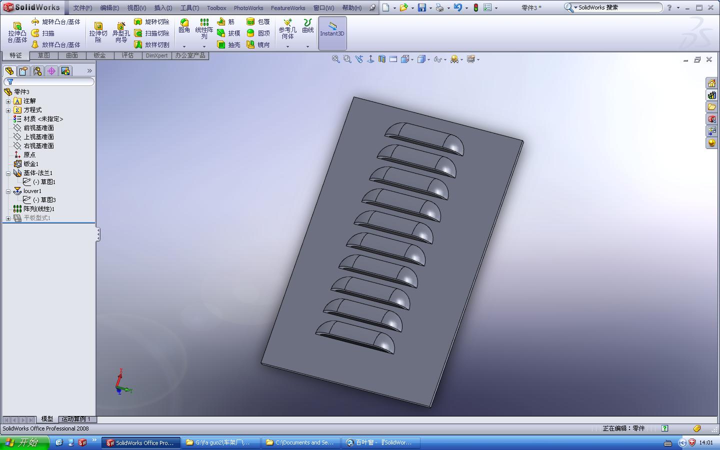

发表于 2008-6-2 14:03:07 | 显示全部楼层 来自: 中国广东广州
是不是这样
发表于 2008-6-2 14:43:39 | 显示全部楼层 来自: 中国河北沧州
这是冲压件。可以自己制作的。你可以搜索以前的帖子,应该有你需要的东西。

SW自带的百叶窗特征位置:安装路径:\SolidWorks\data\Design Library\forming tools\louvers。点击右侧设计库安上述路径打开,将待征拖钣金的面上,尺寸标注好其位置就可以了。
