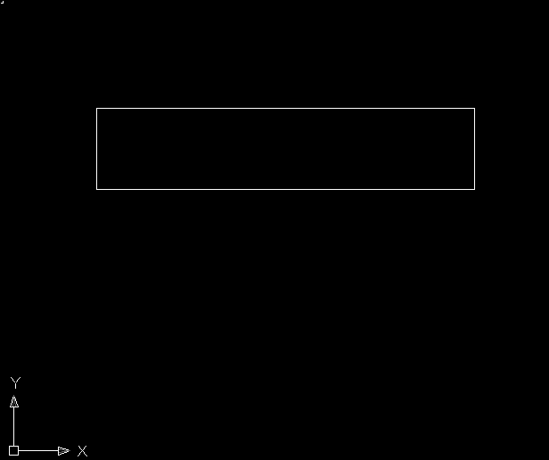

在CAD图框中,字体宽度能不能随着图框表格的宽度,自行改变字体的宽度?

不知道是什么样的图框和文字,用在什么地方,贴个图会好些。/ \+ Q8 c9 L4 B) N- O
0 ~' v! `+ q- B, ?, {2 T7 i4 d+ ^8 Z试试下面的办法,能不能解决你的问题。! b! K- K, s. H$ g0 k% w. A9 w
$ G, s2 v3 u8 Z7 H  a$ S就是把图框定义成属性块,属性块内的文字对齐方式为调整。插入属性块时,输入不同数量的文字,可按图框自动调整字宽。

使用单行文本可以控制文本的宽度比例调节文字的宽度;输入文字前输入“J”,然后输入“MC”,选择点时选择表格的中点,这样总可以调节文字的宽度比例充满表格;( `* m; Z8 W/ U0 g9 s

也可以用单行文字把“对正”设为“调整”,然后把文字基线长度设为与表格同宽,就能使文字宽度因子自动适应表格宽度。
