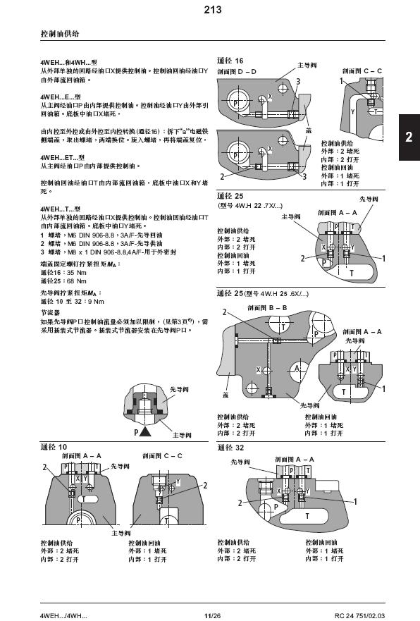

[求助] 外控外泄式液控换向阀怎么才能变为外控内泄式的呢?
发表于 2008-5-30 16:34:18 | 显示全部楼层 |阅读模式 来自: 中国天津
0 K" G( C; E& V! a; t$ b1 f
& t( d. H& ]( _; O3 S( B现在有个想法,我们现在有力士乐的4WH10D3X型外控外泄式液控换向阀,特向各位高手讨教怎么才能把这只阀变为外控内泄式的呢??
发表于 2008-5-30 16:50:05 | 显示全部楼层 来自: 中国河北唐山
该阀可以通过内部的控制孔安装螺堵来控制,如果改为内泄式需要把内部控制孔内的螺堵取出,同时在外泄孔内安装螺堵。更详细的资料楼主可以打开力士乐的样本资料查找。

发表于 2008-5-30 18:19:10 | 显示全部楼层 来自: 中国辽宁鞍山
有几种型号是能改为内控的需要加件的比如E型H型
发表于 2008-5-30 18:56:33 | 显示全部楼层 来自: 中国吉林四平
改变泄油孔内工艺螺堵的位置,就可以改变泄油方式,内排油受到性能的限制,如液压对中三位阀就不能用内排油。查阅力士乐液压阀产品资料。( l5 `7 |  Z) b. l6 o' e
建议使用外供外排式和内供外排式,这样可以不受液压系统背压的影响省去一些麻烦。
发表于 2008-5-30 18:58:30 | 显示全部楼层 来自: 中国北京
我把它摘过来了,可参照下图调整即可
