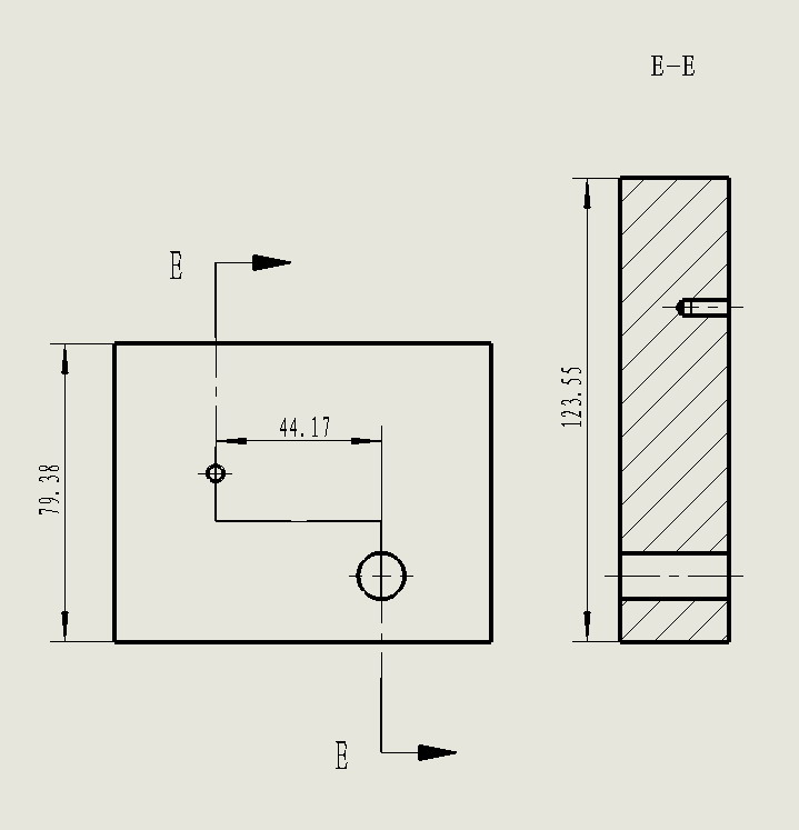

我在画工程图时,用旋转刨视图,刨视图比实际试图长多了,那位高手能指教以下如何符合国标!!谢谢!!!

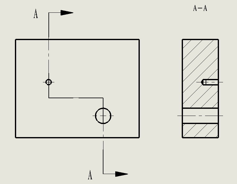

用剖面视图可以作出旋转剖视,不要用工具栏的旋转剖视图命令,我理解那个命令是阶梯剖,你先画出旋转剖视的几条线,都选中,然后点剖视图,就可以了。如果用旋转剖视,效果见图3,变长的尺寸其实就是图中的44.17# v3 u5 x0 }. s" }" y/ ]$ a6 k
