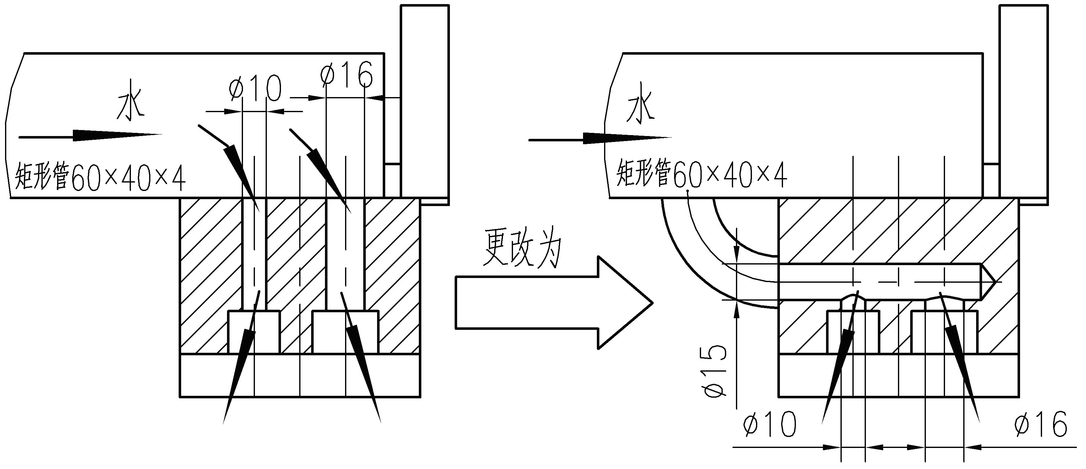

我单位在制作以上零件时将以上水路连接更改为弯头连接进水,感觉进水量不够,原为矩形管60×40×4直接进水到φ10、φ16孔,后更改为通过弯头90E(L)15-Sch80进水到φ10、φ16孔,不知道有多大影响?
( t: O" W8 k- }8 v; N如有影响该如何调整,零件已焊接成型且为不锈钢,系统进水压力为1MPa,如果调高压力该调到多大?如何计算?

说说需要通过的流量,以便大家能帮你。
发表于 2008-5-30 07:13:39 | 显示全部楼层 来自: 中国江苏无锡
从图上看,估计不会有太大影响,但在制作上细节不注意,导致通流能力比图纸设计低是很有可能的.

如果详细计算的话会很复杂的,大家都是凭经验或感觉,应可以吧。

我进水的截面积减小了36%,那压力或流速要调高多少啊?
发表于 2008-5-30 22:21:17 | 显示全部楼层 来自: 中国吉林四平
φ15孔在1MPa的水压力下允许的通流量为68L/min左右(不知是否准确),看这个数值能不能满足需要,水泵的流量是多少,没有说明。如果水泵的流量大于68L/min很多,节流压降超过1MPa安全阀会打开,流量就会有损失。用小孔节流公式进行计算。(流体力学有计算公式)
