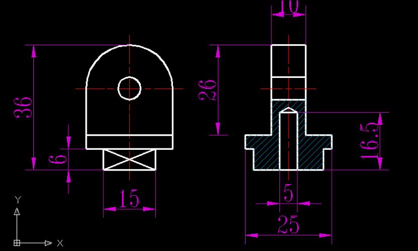

发表于 2008-5-29 16:30:03 | 显示全部楼层 |阅读模式 来自: 中国广东深圳
这是我下载的资料,明显不对,请大家说说。
发表于 2008-5-29 16:53:16 | 显示全部楼层 来自: 中国北京
1 图中36、26的标法不规范,应标四方高处的底面至孔中心线的距离。6的上面标厚度4。
; u) Y' r* f0 M# ]2  方的标法不对,应标15x15或□15,表示方的交叉线应为细实线。左侧视图中未按比例画出。5 W: F8 y6 H1 e1 s( E8 s* W! `' m3 d
3  左侧视图孔上面部分应画剖面线。
7 T4 l$ |* M; H5 R4  主视图的宽度应标注上面圆弧尺寸。/ k+ ~1 W0 s% e7 D5 Q) D9 [% ~
5  左侧视图中孔5缺φ。

发表于 2008-5-29 17:00:49 | 显示全部楼层 来自: 中国江苏常州
1----我觉得36和26的标法符合实际的测量的方式% S0 R# H" M2 \. G
2-----上面的孔的尺寸没有6 S+ C, `# W) N
3-----上面的孔的位置尺寸没有
* }! h9 E6 b" C7 [4------公差没有. J6 E  X4 `+ {- k  n) t
5-----表面粗糙度没有2 y0 v" f# o8 z
6------下面的方身---------它的方向没有,必须有向视图或则俯视图才可以。
2 I  M- P7 E; f1 u/ E( {7 U7------从工艺来讲,不可能把方身做到底
zyxwq + 3 应助
 楼主| 发表于 2008-5-29 17:08:08 | 显示全部楼层 来自: 中国广东深圳
我第一次看见一个是剖视图要么用全剖要么用局剖,看见这种情况很能别扭。第二个是平面没有表达清楚,谁知道是有几个面,三是孔的定位尺寸没有。大家说说面的表示方法,我还有点模糊,多谢了。
 楼主| 发表于 2008-5-30 08:18:14 | 显示全部楼层 来自: 中国广东深圳
哪位能正确表示一下下面的方块?就如是正四方块呀,请指点一下。
发表于 2008-5-30 11:52:29 | 显示全部楼层 来自: 中国陕西宝鸡
26不好测准了。
& I! i, z, Y  S* F% ~" H主视图的总宽度没有。
发表于 2008-5-30 13:17:57 | 显示全部楼层 来自: 中国安徽安庆
1、左侧视图孔上面部分应画剖面线。( E+ t" _, J' F- ~
2、  主视图的宽度应标注上面圆弧尺寸。
; ?- U+ O. d; U9 y+ o2 u7 p* \3、左侧视图中孔5缺φ。
9 S3 t# J1 p( ~- b# b4、孔虚线未画。4 U2 N" ~1 P% H
5、有一孔孔径未标。
7 H& G' E- P/ x2 h2 _4 x6、底部台阶应单独标。
发表于 2008-5-30 13:28:30 | 显示全部楼层 来自: 中国江苏苏州
初级水平,我们要是画成这样,肯定被开除了,看不懂下面的方是个什么玩意# A( e- r$ n1 c6 |8 b

发表于 2008-5-31 10:42:53 | 显示全部楼层 来自: 越南
1。标注原则上从基准点标注,36应从底面标到孔中心,图上孔中心高尺寸没有反映出
/ f$ X4 U/ v8 D1 g9 ?+ y# o2。半圆应标注Rx,上图不能看出半圆的大小* R0 i* l- g0 E, B1 b
3。孔上方没有剖面线& M! e' x6 I4 g8 D3 E' O
4。左视图方的长度尺寸没有

发表于 2008-6-11 15:13:16 | 显示全部楼层 来自: 中国浙江宁波
孔的问题很明显" d2 a( n  T! J/ T" h4 x5 C  [7 g% G. Z
没有大小尺寸也没有定位尺寸
' |8 o/ J5 v1 W3 y6 t( {! J$ a" J
' W, o+ b" p8 O$ N下面底孔少了Ø

原帖由 不断完备 于 2008-5-29 16:30 发表 http://www.3dportal.cn/discuz/images/common/back.gif
" \2 b4 l- C+ H6 n4 M1 b& B这是我下载的资料,明显不对,请大家说说。
6 k- X+ Y% i: P
1.孔的位置和孔径没有标注;' L4 R8 ~1 K+ j( m1 m+ p
2.尺寸15是否为铣缺的对边尺寸,形状没有标注清楚。如果是正方形,那么右视图不该是这样的;如果是长方形,那么长度没有标出;
$ _5 P1 H$ w% j+ I) D& x3.小孔尺寸5的前面应该有直径标示。
发表于 2008-6-11 20:36:20 | 显示全部楼层 来自: 中国广东中山
就是,局剖部位也不标一下,有点不明确,中间圆孔径的没标全,也算是一个"精点"
