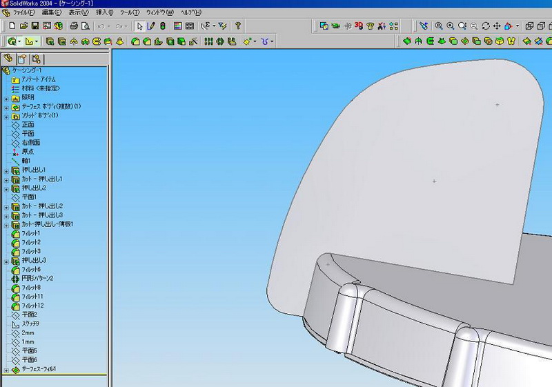

; P1 t- c2 C3 g; C这次一步步做,终于找到了原因.
1 P- c, E8 ]' h! k3 K$ D% {8 S+ l! ~6 M7 ^
大家看看有什么简单的方法...还是哪里出了问题.
' g" r% A6 I* M! ^: e$ M! u
. I: c1 w7 g2 c8 J' {% S第一步生成曲面1.5MB
$ P" l- d. ]0 Q
" Y- B5 C6 j9 X- @3 u 無題.JPG & W- x% e7 Z0 _8 R7 i

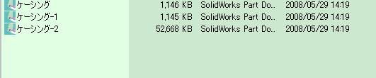

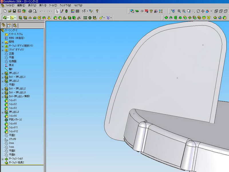

第二部,延伸一下曲面...就52MB了....跟曲面有关系?: c6 k" Z- ]7 C8 @9 t" a
+ z0 @1 h+ o* L/ p4 k! D
$ a# a$ J: t# N5 S' n) @! p- Y/ p 無題-2.jpg

复杂的曲线圆角占用很大的内存空间,原因存储复杂
发表于 2008-5-29 19:22:57 | 显示全部楼层 来自: 中国湖北襄阳
与模型的复杂程度有关,尤其是曲面较多的情况
发表于 2008-5-29 22:24:38 | 显示全部楼层 来自: 中国河北秦皇岛
看不明白你的软件是中文还是日文,如此交叉,文件肯定大。

 楼主| 发表于 2008-5-30 19:54:02 | 显示全部楼层 来自: 中国辽宁大连
回复 4# 的帖子
是日文软件..$ t! E( p, O# k1 _9 a7 g+ h, v
7 J/ e+ [( R7 D那得出的结论就是正常现象了?
* Z& f3 b7 _) \$ m- Y5 Y) I: B  }( \
我以为我方法有问题呢...
