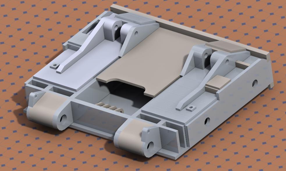

这是个工程机械的部件,以前替一个网友做的。现在发上来。本来想把零件发上来可是太大了。没办法。凑合看吧

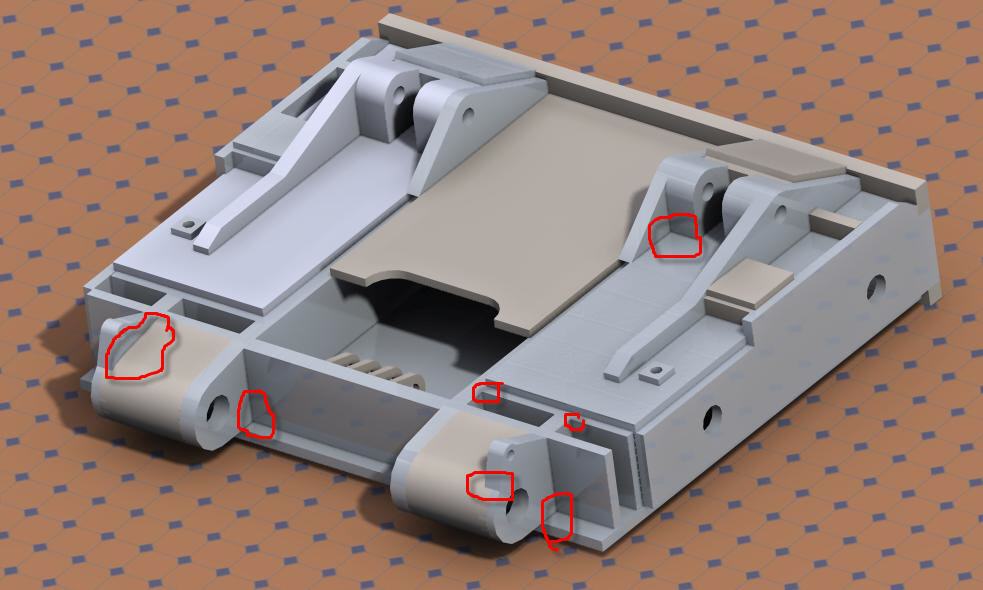

此图有错,如果是铸件为何不见铸造圆角,如是板件又不见焊缝,8 P+ z! f: X1 q5 L. k$ Q

兄弟你真仔细,佩服,是焊接件,做焊接还不会呢,惭愧。只是拼接了。

SE的焊接很容易,焊接--装配,顺带问一下今年贵庚?从事机械设计有几年了?
