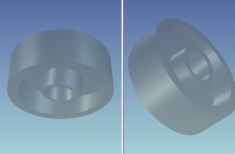

哪位大虾帮帮忙啊,这个实体怎么画啊??http://file:///C:/Documents%20and%20Settings/Administrator.JUJUMAO/桌面/11小弟我在这里先谢过了.

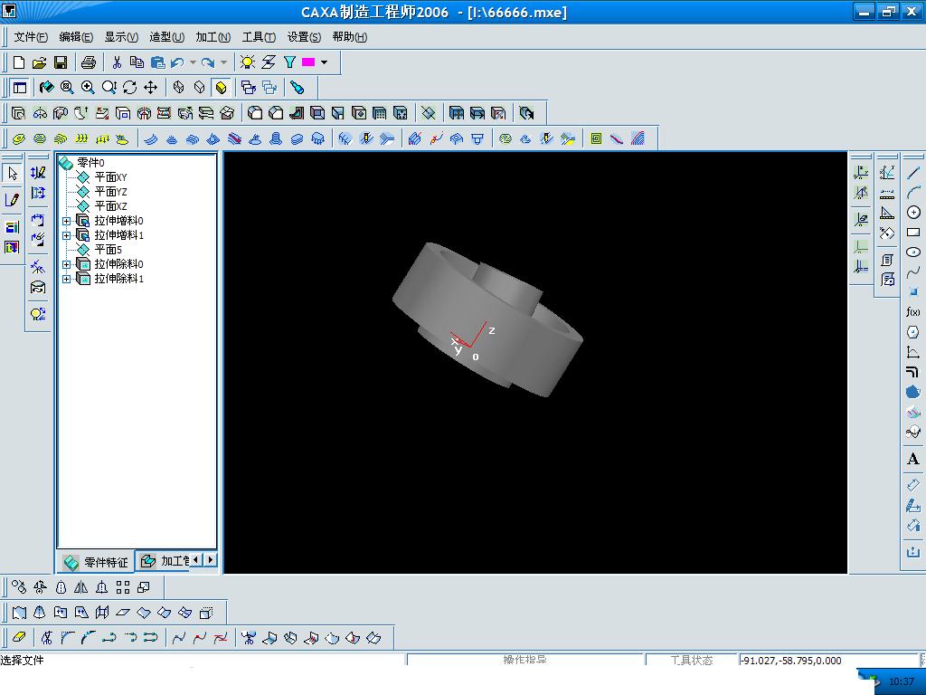

缺两个尺寸,歪面的中心多高?, T& V, b0 m* O! d/ c4 Q
歪面上的圆环有多深。: \4 a* x: E: u5 b1 }( M
CAXA制造工程师帮你做了个
666666.rar
95.78 KB, 下载次数: 0
小贾师傅 + 2 应助

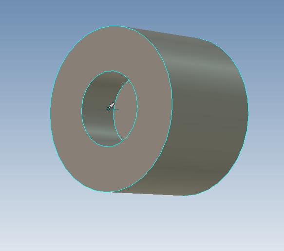

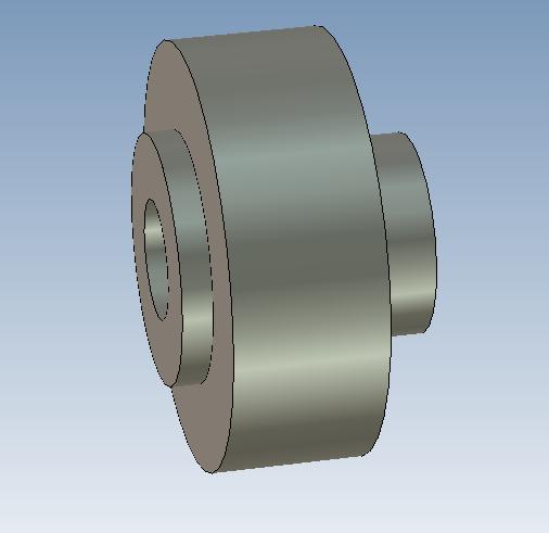

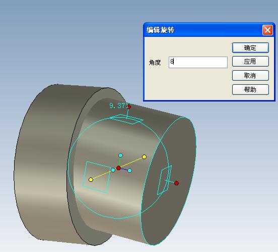

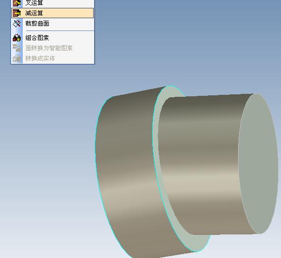

发表于 2008-5-29 13:48:25 | 显示全部楼层 来自: 中国广东佛山
我来贴个图吧。布尔运算。! V! }- _' p- }& x
; T: v4 v# z2 s. R; ^1、生成零件1——坯体' z1 B" G' L* i! g; o7 [) Z0 O
1.JPG 7 S: R9 L) Q$ Y0 K5 ]" j1 ~9 `7 M
2、生成零件2——除料部分
! Q1 _& B/ ]) [7 O0 Q1 P4 X 2.JPG 2 d# I: h) e  O1 c. j% e
3、用三维球调整零件相对位置。; i3 \0 b0 e/ @$ p, h7 w" [8 z
$ z$ W6 Z/ n4 g0 k, }4、布尔运算——减运算
, z9 j4 r# `3 W! O$ W' v3 o' |
( q: Z9 f1 g9 O0 o  _$ @ 4.JPG 9 ^3 x) U( L! [9 ~' ^9 A
0 q5 u$ o& F; f8 b+ L/ H) ]* Q0 M' _" ~4 ]8 r

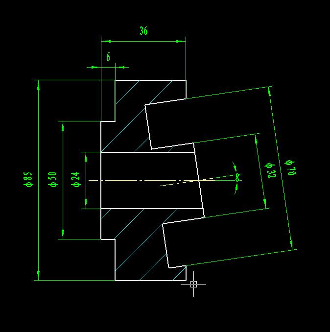

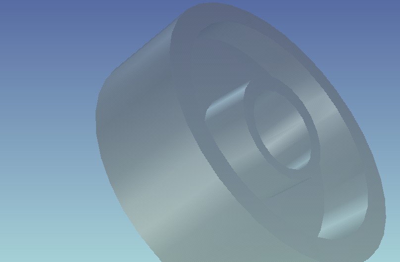

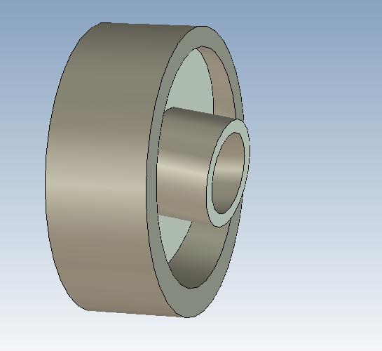

发表于 2008-6-1 12:27:49 | 显示全部楼层 来自: 中国河南洛阳
01.jpg 02.jpg ( j* N7 N, a% O1 J# a+ y7 g$ n
