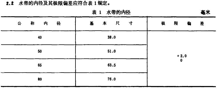

各位:. h. G& l) P6 ]) a, Q, N! J  l  s" ~
     请问:谁知道像灭火栓用的那种帆布胶管的孔径系列?
* O  K7 B8 e1 H4 j( q        希望得到指点9 ]2 |: c! ~, Q' ]
谢谢

消防水带及输水管规格有:( E+ P# }! E$ E! e$ }2 ]
公称直径系列:40、50、65、80、90、100mm。' n1 x* r) G7 @
工作压力:0.1--1.0MPa。+ {5 C# u5 Z$ V! W  K1 m$ ~6 J
流量:0.2--1.0   l /s
; D4 e0 L, T( y0 i( `有效射程:6--15m。

发表于 2008-5-29 12:27:27 | 显示全部楼层 来自: 中国辽宁丹东
国家标准的规定
